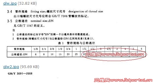

 楼主| 发表于 2010-8-24 17:06:11 | 显示全部楼层 来自: 中国江苏苏州
1.JPG 9 i( u; |& G9 }- K( w
% _( K+ H7 Q9 l0 g. E. C
被论坛的水印遮住了,,看不清楚,,. P/ v+ e. H. y/ u
6 e8 z2 g: d% p! z' H- S8 K能否将此文件打包成RAR格式的压缩文件

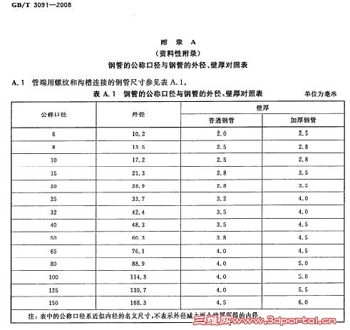

发表于 2010-8-24 17:18:37 | 显示全部楼层 来自: 中国浙江绍兴
非密封管螺纹的外螺纹一般是在低压流体输送管上加工,为了简便记忆,只需记住管子的公称直径,和螺纹的公称直径就行了,如1寸的非密封管螺纹的公称直径是DN25,就用DN25(外径33.7mm)的低压流体输送管加工外螺纹。

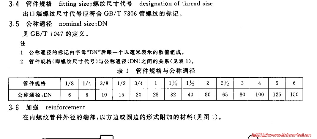

发表于 2010-8-24 20:08:07 | 显示全部楼层 来自: 中国上海
0 @( D4 b; S2 \9 e/ e4 z
1728354: V# T* z) \6 g
+ u, J9 F9 _: |. F3 P8 K被论坛的水印遮住了,,看不清楚,,2 N# F* }. h8 x+ \
/ @! d! j2 N. I
能否将此文件打包成RAR格式的压缩文件
& p: z. G: e. q$ \$ V" D. E) kok22ko 发表于 2010-8-24 17:06 http://www.3dportal.cn/discuz/images/common/back.gif
" j9 a1 P7 a8 Y0 x- O5 X8 U9 S6 x) e" n$ H% G
图片已更新,水印已不影响阅读。( H- P) `, G' Y( S3 p, f% o9 I. {
! C1 {" b: y0 f7 q: b# K7 Y
& v0 j* [' Q# Q6 d
图片分别来自下面的标准:
" r: s6 [$ t+ LGB/T 3287-2000 可锻铸铁管路连接件
# N" D* m; a: N1 P+ O; LGB/T 3091-2008 低压流体输送用焊接钢管
. {! V( c, a5 m, i论坛里都有,不妨下载看看。
 楼主| 发表于 2010-8-25 13:02:09 | 显示全部楼层 来自: 中国江苏苏州
本帖最后由 ok22ko 于 2010-8-25 13:44 编辑 ' |, M$ ?6 k0 p
, {, W3 s# D) p; f确实是GB/T3287里有规定,,
% S! @2 e- x' s/ Y' Z3 @唉,我自己就有这个标准的,居然都没注意到,,,惭愧
. h0 l( o) {. y7 I
$ T+ W( v) `3 {. b2 K, H2 ^还有个问题,DN15对应的是1/2寸的管螺纹,那么,DN15的管径,是按第一系列,还是第二系列呢?
( M; s" n( @2 {6 a* k7 D' F% k: m8 T* Z1 G
DN15第一系列的管径是21.3,第二系列是18
' y: P2 U: u2 p. Z
5 }5 T! t( T3 e- zDN25,对应的是1寸的管螺纹,第一系列的管径是33.7,第二系列是32
" ~; [. ?. a  ]# s$ x; j; O
/ [  Z- C* S0 W/ P; o不知道该选用哪个系列?3 D( z7 R7 b5 |) Y9 M' b9 A
. b2 }% u) i6 x2 X! w
因为2个系列的管径,有时候能差别很大
发表于 2010-8-25 16:27:29 | 显示全部楼层 来自: 中国山东青岛
按照第一系类列,1“标准是33.7  所有管子的公差都是+15%-12.5%, P. }* i5 _- l' Y9 K2 Z- m
