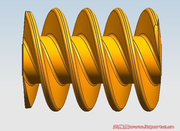

要画一个蜗杆,双头的,螺距为4.3mm,蜗杆外径为Φ7.17mm,蜗杆长度为9.6mm,请问该怎么画?谢谢

只有这些参数还是不能画的,还需要截面形状;一般方法:可以先做出圆柱和螺旋线,垂直螺旋线做齿的切割截面,以螺旋线为引导线,截面草图为截面扫掠实体,布尔减得到蜗杆;或者直接画出蜗杆的截面,用扫掠命令(配合方向及缩放控制)直接做出来,控制螺距需计算。

发表于 2010-8-25 06:33:38 | 显示全部楼层 来自: 中国江苏徐州
要用曲面扫掠,实体扫掠是不行的
发表于 2010-8-25 08:26:27 | 显示全部楼层 来自: 中国江苏徐州
可以用扫掠,界面为一般形状时必须用曲面,否则截面会发生扭曲

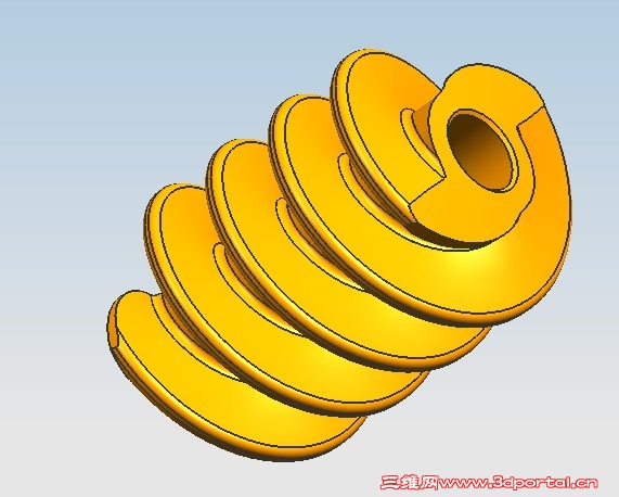

 楼主| 发表于 2010-8-25 19:00:41 | 显示全部楼层 来自: 中国广东广州
关键是界面无法测量,太小了,一般的工具下不去。而且这个蜗杆要和另外一个蜗杆配合,另一个蜗杆和一个斜齿轮配合,组成一个二级减速系统。蜗杆我自己也画出来了,但就是不知道能不能用,截面是自己大致测量的,画出的看着怪怪的。想问一下如果要准确把数据画出来是不是只能进行三坐标打点扫描,然后利用点云处理。
