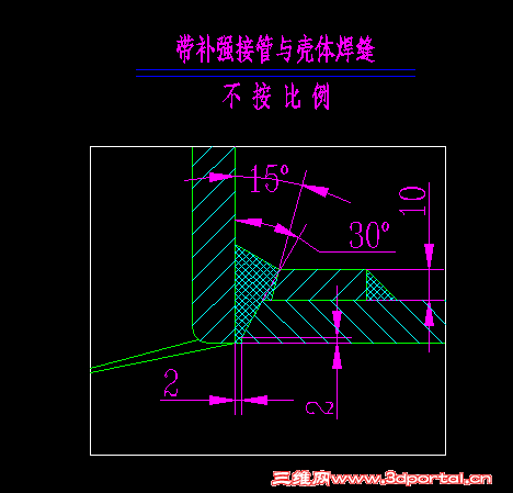

压力容器筒体+接管+补强圈的焊接顺序?筒体是否可以先与补强圈焊接之后再与接管焊接?

发表于 2010-8-28 10:59:31 | 显示全部楼层 来自: 中国浙江绍兴
先将接管与筒体焊接,再套上下补强圈,分别与筒体和接管对正点焊,先与筒体焊接,再与接管焊接。见下图:

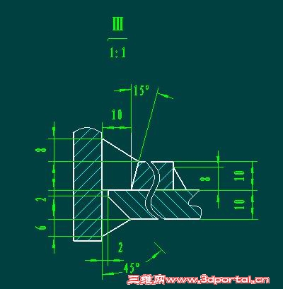

 楼主| 发表于 2010-8-28 11:53:57 | 显示全部楼层 来自: 中国四川成都
像这种补强圈形式是否可以先把补强圈内孔与筒体(封头)先焊接,然后再与接管焊接

发表于 2010-8-28 15:44:04 | 显示全部楼层 来自: 中国辽宁沈阳
当然可以了  补强圈按理来说是应该先焊到壳体上 然后再进行开孔 组对焊接接管法兰  有的不爱这么干的 就把补强圈套到接管法兰上 先焊接管法兰 然后再焊补强圈

5 h$ d# H% _- \6 _' c$ g- e补强圈先和筒体焊接,然后再开孔?5 o4 L; f" Y2 X0 {( T2 S  Q0 m
上面两个图中的结构形式,你觉得先焊后开孔,那个坡口好加工吗?4 _& f2 q  |3 l3 F9 L: v
我们做的时候都是先筒体开孔,然后补强圈下料,开孔,然后和筒体组装点固。最后将接管与筒体组装点固,
- E4 k: P( t0 A8 f0 i0 j( g' I最后再焊接筒体与接管、补强圈与接管的焊缝,最后焊接补强圈与筒体的角焊缝。
! B8 ~3 C0 {% s% l, E) X: S9 o筒体与接管、补强圈与接管的焊缝其实是一条整体的焊缝,焊接顺序没有刚性的规定,根据基体结构形式,和设备的结构形式,选择焊接顺序,
/ p; G  v8 D7 o$ ~# Z$ l但有一点,应该是先焊接根部,可以从外侧先焊根部,也可以从内测先焊根部。# q1 N; G( P1 x0 J3 e- L
考虑清根,以及焊工的作业环境,尽量让人家有个舒服的环境。
