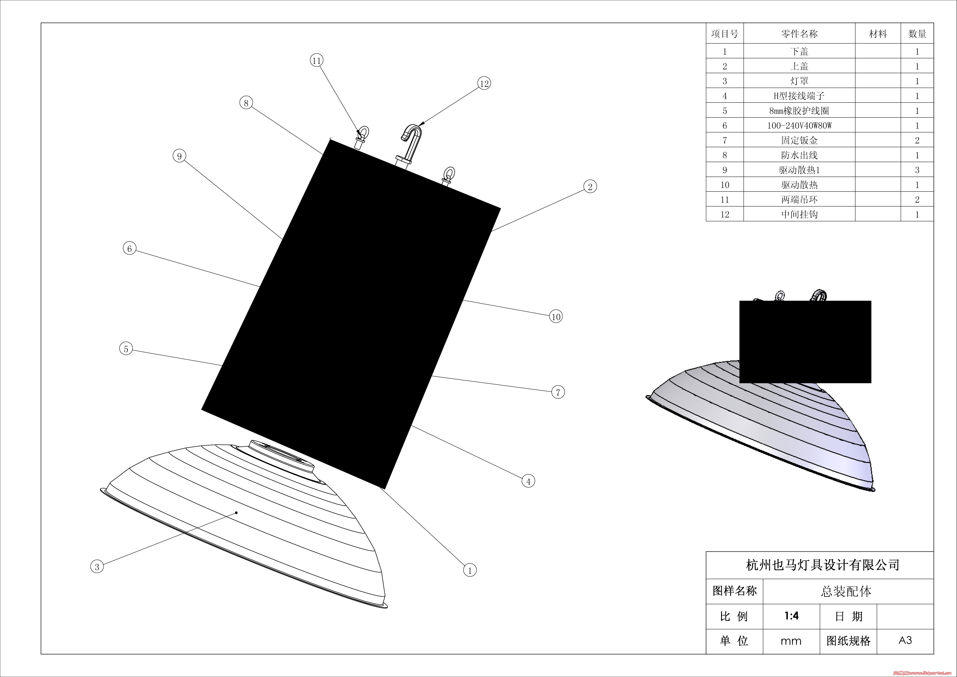

最近用SW2008,工程图导出PDF时自己标的尺寸以及图框线条的颜色都为灰色,非常不解,以前用2006的时候并不这样,导出时全都是黑色的。不知道各位用的SW导出的PDF时线条颜色有没有问题,还是说08的PDF这个插件本身就有这个问题。. D% m. q1 y! q' E& u0 K
& I' [' p( J4 d3 D. [8 r4 a3 l
补充个问题,我习惯在一个爆炸图旁边放一个小的透视图(上色的),如果我在PDF选项里选择“黑白”,那么这种情况就不可能完成,如果设成彩色,线条又会变成灰色,而我之前用2006的完全可以,透视图彩色,所有线条都是黑色

 楼主| 发表于 2010-8-25 11:56:36 | 显示全部楼层 来自: 中国浙江杭州
如图所示,边框部分全都为黑色,图纸中有彩色的透视图,这样的效果我现在在2008的版本里是做不出来了,请总有哪位高手可以出这样的图,需如何设置?

 楼主| 发表于 2010-9-16 17:35:38 | 显示全部楼层 来自: 中国浙江杭州
将Adobe Acrobat 9.0 卸载装了Adobe Acrobat 7.0 Professional之后,问题得以解决,7.0的输出后能自动将这些灰色的变为黑色,而且还能保持上色图的彩色,很不错。
