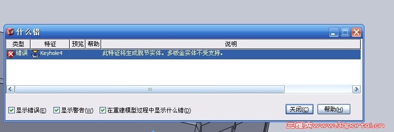

[求助] 钣金求助(将生成脱节实体)
发表于 2010-8-24 20:30:43 | 显示全部楼层 |阅读模式 来自: 中国山东青岛
! p% F6 N( P5 `- {2 t如图所示。。请问一下为什么?源文件:
我的文档.rar
458.43 KB, 下载次数: 24
发表于 2010-8-25 08:33:08 | 显示全部楼层 来自: 中国台湾
重新製作成型工具,使用沒問題," e7 J  S. f) V- i# s
參考我完成的檔案吧~
Keyhole.rar
146.27 KB, 下载次数: 54
 楼主| 发表于 2010-8-26 09:37:54 | 显示全部楼层 来自: 中国山东青岛
2# mk93 谢了!!原来少用了成型工具。。可是为什么库文件就不用使用成型工具这个特征也照样能用呢?
