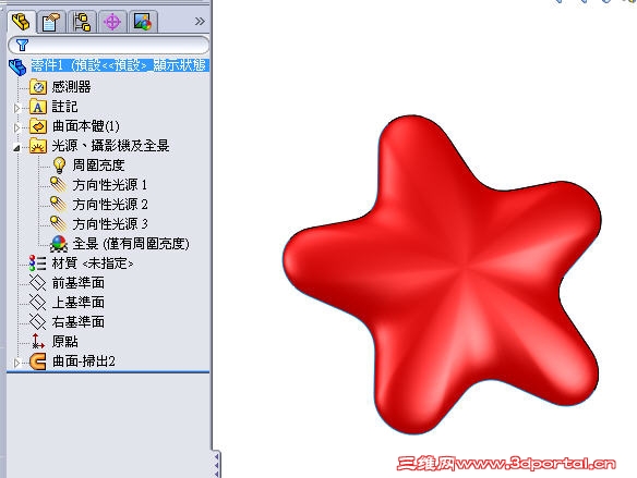

好郁闷,我在做扫描曲面的时候引导线老是弄不好,扫描不出来,怎么办,那引导线要做成怎么样才有用,请前辈们指点一下小子....谢谢了

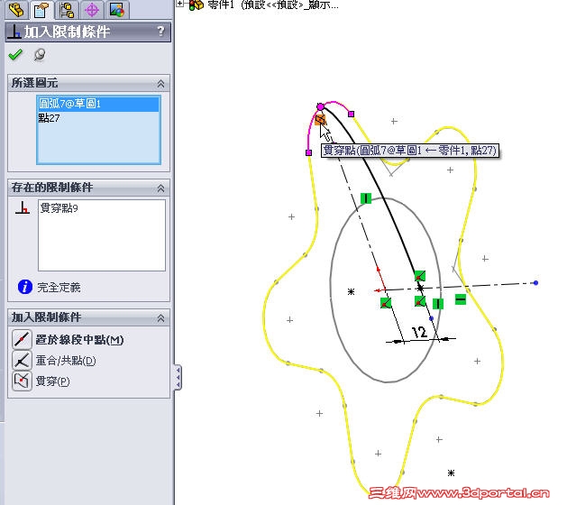

引导线一般都要求跟草图截面添加“穿透”几何关系,并且不能自相交叉。

发表于 2010-8-25 13:07:20 | 显示全部楼层 来自: 中国广东惠州
穿透就是使截面草圖的某一點一直延引導線移動,產生掃出的變化.4 B- d+ d& f% Q3 v1 v- D
guan2.jpg ) f0 n& w, P0 I( C, ^$ I6 U% a( c$ P

发表于 2010-8-26 11:16:04 | 显示全部楼层 来自: 中国广东惠州
不會吧,草圖這麼簡單,照葫蘆画瓢也画出來啦!
