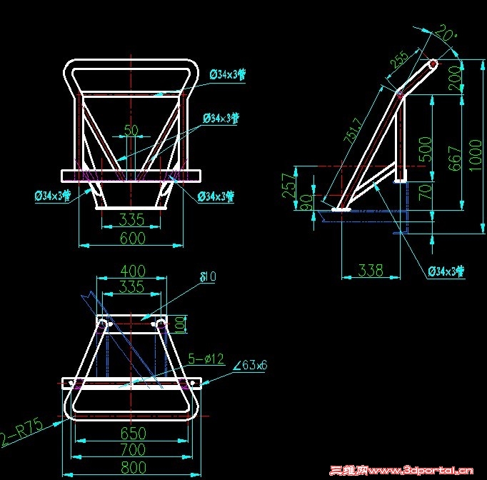

发表于 2010-8-24 21:51:16 | 显示全部楼层 |阅读模式 来自: 中国浙江杭州
请问高手此焊接件为一个把手,如何建模.能发个PART来参考一下吗?
发表于 2010-8-25 10:56:00 | 显示全部楼层 来自: 中国河北保定
我一般用装配体,弯管可以采用扫描建模。路径采用投影曲线。

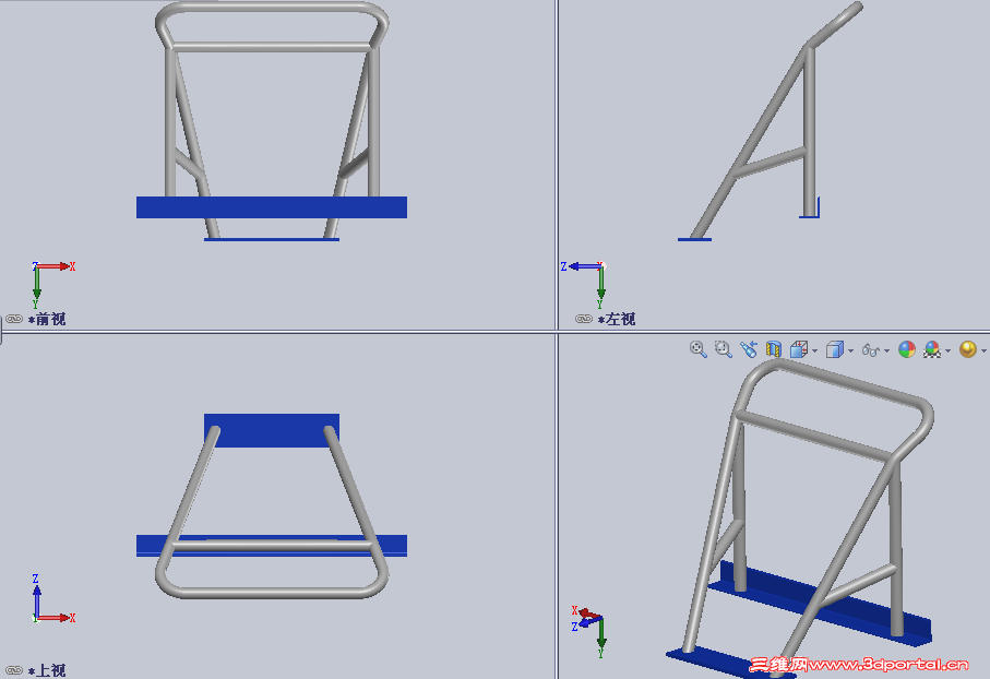

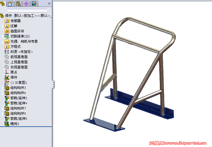

发表于 2010-8-25 13:27:50 | 显示全部楼层 来自: 中国河北廊坊
按照图纸做了个
chenjun520601 + 3 应助
发表于 2010-8-25 13:36:52 | 显示全部楼层 来自: 中国河北廊坊

发表于 2010-8-26 14:16:52 | 显示全部楼层 来自: 中国江苏无锡
做这个关键是3D草图要会画,再用焊件里的结构构件就行了。
