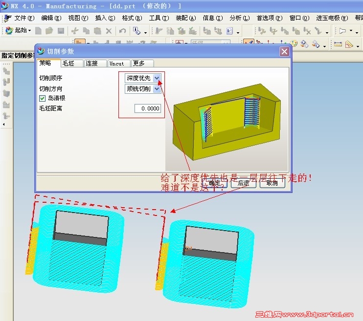

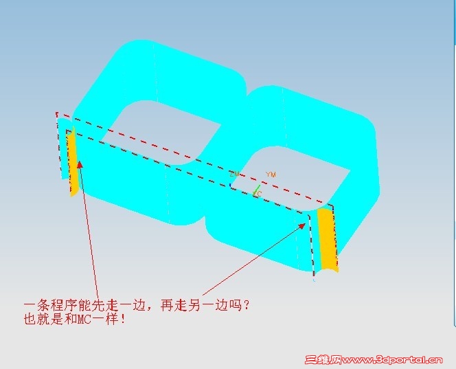

本人是用PM的,最近也想赶一下时髦学学UG,才刚下手就有难题了!
7 E* }$ s0 N. |6 S, U  p; S0 b2D轮廓铣,是不是一个轮廓,就要做一个程序的啊?
发表于 2010-8-25 09:37:08 | 显示全部楼层 来自: 中国广东深圳
你要用到----深度优先----这个功能。

 楼主| 发表于 2010-8-26 02:31:45 | 显示全部楼层 来自: 中国广东东莞
; W6 C. w8 G% r. ^7 C7 mlw19790213 发表于 2010-8-25 09:37 http://www.3dportal.cn/discuz/images/common/back.gif
改了很多参数都不行啊!
发表于 2010-8-26 11:33:51 | 显示全部楼层 来自: 中国上海
1# 1469 ! D6 @, T( i1 R" T
. C! f3 o5 d7 r0 J$ X; K+ _) i
切削模式改为:标准驱动
 楼主| 发表于 2010-8-27 06:46:22 | 显示全部楼层 来自: 中国广东东莞
1# 1469  & s' E0 w. M; l4 M7 @% b2 e
( S3 k+ n0 V/ j/ d. v7 j
切削模式改为:标准驱动+ F  }9 f0 F4 h. J1 \7 y: ]) f1 u
raodean 发表于 2010-8-26 11:33 http://www.3dportal.cn/discuz/images/common/back.gif
不错!就是这个!
