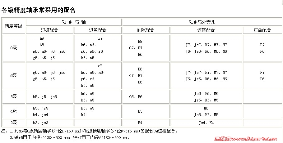

各位大侠:在互换性孔轴基本偏差系列中,K(k)、M(m)、N(n)、P(p)与其它的有所区别,这个问题如何解释。请指教。谢谢。

K(k)、M(m)、N(n)、P(p)多用于各级轴承的配合公差
