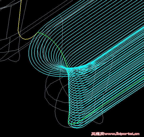

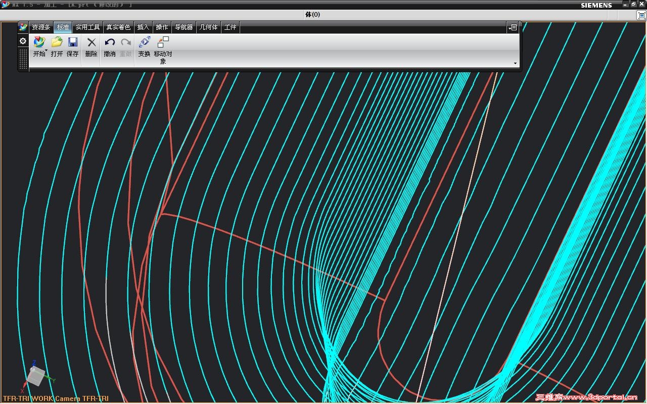

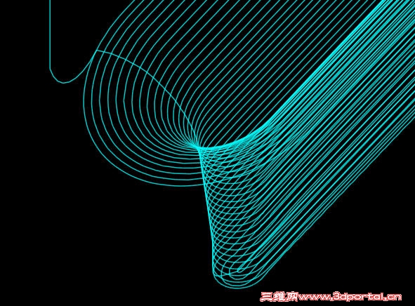

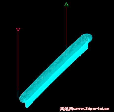

ug怎么样一次写出图片的刀路?图片我是用PM写出来刀路,刀具R1加0.07火花位。UG用R1写出来底部有波浪纹。出了详细教程麻烦版主从我账户扣除给应助的朋友,小小SWB不成敬意,还请笑纳!谢谢!

这不就是最佳等高了。。。。用7-7.5能搞定了。只可惜我没装它了。

2# lw19790213 好象7-7.5没有这样的加工方式啊,加工方法还是以前的功能,没增加过,我说的3轴加工,所以UG在有些方面可能有待提高了,这种加工方法现在大部分加工软件都有,就UG没有,特别是3D水平面加工,老是不完美,可能就达不上吧。。。。。。。。

温馨提示:看你上图UG刀路那肯定有刀痕迹了!

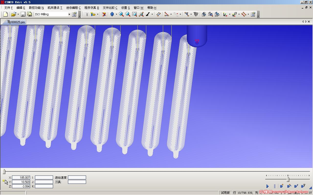

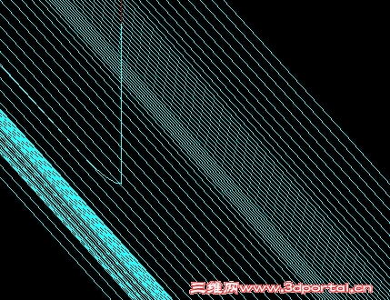

发表于 2010-9-4 10:33:18 | 显示全部楼层 来自: 中国台湾
本帖最后由 andy1414 于 2010-9-4 10:40 编辑 2 V5 ~6 y0 w/ T; p$ O
; \2 p6 ]' ?2 a9 t4 {

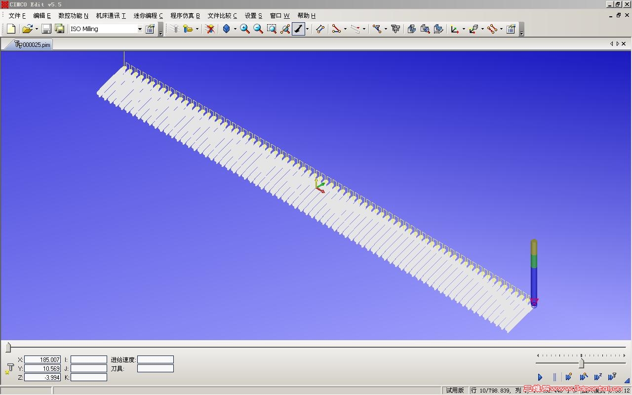

UG用區域加工既可
$ m2 S) l" U6 a- Z3 b# n  I$ W看圖
1 S* b) X( V, B" F* O Snap1.jpg . Y/ t( Q$ V& d6 P6 c* v
7 P7 ^2 D4 f3 `; @; l
CIMCO驗證的刀軌
4 N% u0 D0 X8 Q: t9 N5 }) l3 u Snap3.jpg & r: Y& k* L: B$ t7 M
2 o# M8 O- A. j附加7.5PRT
5 W9 I' M5 c$ [' J! l+ S/ Q# Y. n4 ~跟UG版本沒有關希,只是恰巧升級到7.5版而已/ u! l  l9 ?* s! s/ h, m
% v$ O1 r% j1 y& F7 Z6 Q7 D
任何一板都可以達到這樣的要求。

 楼主| 发表于 2010-9-24 14:57:10 | 显示全部楼层 来自: 中国江苏苏州
还是有波浪纹 7# andy1414

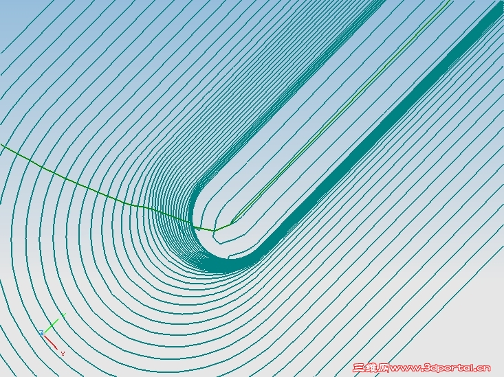

发表于 2010-10-9 12:29:40 | 显示全部楼层 来自: 中国北京
用固定轴曲面铣,步距应用在部件上就行了。1 ^' {  v. [# `4 d5 Q1 o
我试过了,没波浪纹。

发表于 2010-12-19 10:39:22 | 显示全部楼层 来自: 中国湖北黄冈
UG好多版本都可以,用区域驱动选在部件上就OK
发表于 2010-12-20 07:25:20 | 显示全部楼层 来自: 中国台湾
还是有波浪纹 7# andy1414 $ E  Z9 d- f9 }8 N7 y4 V& v
mcusr 发表于 2010-9-24 14:57 http://www.3dportal.cn/discuz/images/common/back.gif
, {9 o; ?) i6 \: ]( @% T, l# R: c0 ^
上機銑絕對沒問題
. j" L- w5 E  E: ?機台解析沒那高
. `' U6 X( }" O$ O  W! y比0.001還細的波浪
