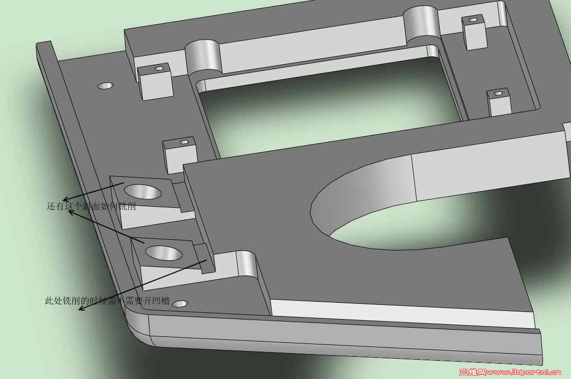

1.该产品的材料为AL112/ @4 c' U- U$ f3 d) f* L; C, T
3 b8 L6 e+ P7 }+ o$ q: z7 H3 k2。板厚15mm厚
7 }& ]- v/ P) T7 J; K/ m
$ P4 H. H" K# z# ]: _6 v. n& h3.表面粗糙度3.24 Q& L4 Q3 j/ d
$ {2 m+ F4 a& a- f; V8 K/ n/ v
4,铣削深度8mm。
( s2 z  m2 s2 v. J5 s" F9 h5 i& i# b. ^0 o" ^6 _
我想咨询的是该产品是上数控铣床吗?
. @) J4 |; P$ V% W" c" _1 U4 _
* N8 I" ^, V4 v, ^: U还有就是我图片上的2个问题
发表于 2010-8-25 10:48:42 | 显示全部楼层 来自: 中国山西太原
可在数控铣床上加工,铣时先粗铣留余量,最后精铣,不可一次进刀铣成,否则表面粗糙度不易达到。: P2 A2 o/ ]+ x  P0 U; j: s
图中的二个问题:: P2 m. O1 v; r9 C) l1 N0 Q5 ?
1  可将斜面固定成竖直或水平再加工,若斜面不大也可用锯片铣刀扳角度后铣切。" p3 y8 o" ^" X( a! a- {
2  此部平面已高出基面,不需开槽,直接可用立铣刀铣。

可以数控上铣出,要达到粗糙度,刀具和工艺参数是关键。
& v4 F" e, L9 x' f% c图中新面,用斜胎具算好角度即可,通常要先铣那两个凹槽再铣斜面部分。

上数控铣床可以,小斜面可上角度铣头加工。% a! l2 y7 n$ {' c( P0 E  l
槽也没什么问题。& L, m* K8 r% H; V; ], X
但是前提是要采用高速加工中心来加工。

加工中心可以一次加工完成

批量大的话,做一个夹具用普通铣床效率会很高,光洁度也会很好,先铣槽,然后放到有斜度的夹具上,铣平面就可以了,单件小批用数控铣就可以了

没关系,数控铣一次加工完,转速10000以上,图上要求都没问题

如果有条件的话在5轴机床上加工很方便..
