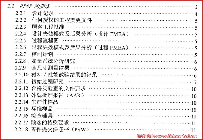

发表于 2010-8-26 08:55:22 | 显示全部楼层 来自: 中国上海
PPAP手册中“2.2 PPAP要求”规定如下:
1 u: r+ T# }, ~组织必须满足2.2.1至2.2.18所列的PPAP规定的要求,还必须满足顾客规定的其它PPAP要求。
7 U" E1 P( R& V! M; i+ @这18项要求,如下:
" T) X2 z& g6 p- {. N# S  a
! H4 x* c9 q( o: q8 r! x因此可以看出,如果客户要求相同的话,上述资料完全可以用来提交第2个客户。
* m3 v6 Q* D0 i9 {8 y
$ d0 g" t6 u" d9 ?/ [, R0 M* Y+ l客户的特殊要求,需要客户的采购部门或者SQE提供给你们,或者到他们的网站去找。大的整车厂的特殊要求,比如通用、福特等,可以直接到IAOB网站去下载。
