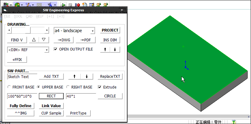

系列零件设计表中草图文字有没有类似CAD中缩放比例的驱动参数?* b8 g# A" l$ g! _  i: l
如何对草图中到文字进行参数驱动??
发表于 2010-8-25 12:37:19 | 显示全部楼层 来自: 中国江苏无锡
我跟你说。没有的。CAD没有内置这种功能。。另外文字也没办法转化成绝对的可约束性草图除非专门做这种字体,但是正如我们都知道,字体种类非常多。
, ~8 V4 S/ g6 N1 z! O所以这种事,是非常难的。。在SW没有有效的解决方案前。暂时还只能手工运作多点事吧。。 0 s1 Q( }. B4 M! s& |  M+ Z  t( L
不过。这几天为了你这种事。就有人在研究啊。。。 ----------------------
5 n8 s; e, p3 _- T2 E1 |算是有一点点的改观。。
chenjun520601 + 3 应助

谢谢!这个是VBA做到吧?有源码吗?提供下载吗?能否学习下,自己做估计也能做得出来吧,只是不知道驱动系列零件到EXCEL到API
发表于 2010-8-26 16:24:50 | 显示全部楼层 来自: 中国江苏无锡
我觉得为了个小东西.还要带个EXCEL什么的..还要去驱动..很麻烦...6 ^* b, r: Q+ }( x
- G: L  U9 c# f1 o1 M' B# q! r* b这种方法也是临时性,局限性很大.也没大用场....只不过对草图文字多的人稍微有点小用....$ c3 _+ y" h  r
' L* v" V4 U, A% P) \
而且目前也感觉很不好用...所以暂时不打算番出.当然如果你喜欢,也可以去研究一下.安装目录下的APIHELP中的帮助文件...应该有收获的.
' N' Y/ ?1 M4 L
/ B* t, C9 y+ h$ N. {+ \) n有一小段代码你自己看看

其中LINKSW2是一面连接函数...你可以自己写或照样例实现...
: |$ [* o: X0 H! _" e: h1 B7 o4 cINDEX是一个传入参数,用于控制增大还是缩小 ...
chenjun520601 + 2 技术讨论
