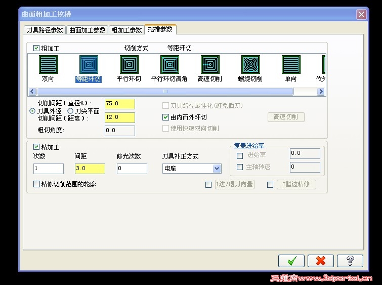

发表于 2010-10-23 15:20:50 | 显示全部楼层 来自: 中国上海

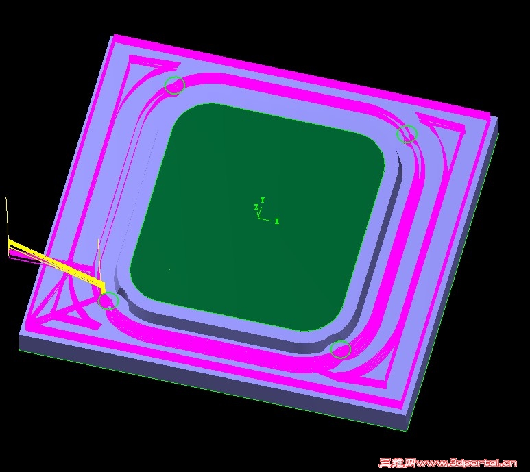

发表于 2010-10-23 15:24:23 | 显示全部楼层 来自: 中国上海

发表于 2010-11-8 13:41:53 | 显示全部楼层 来自: 中国台湾
精加工不要勾選,也ok的
