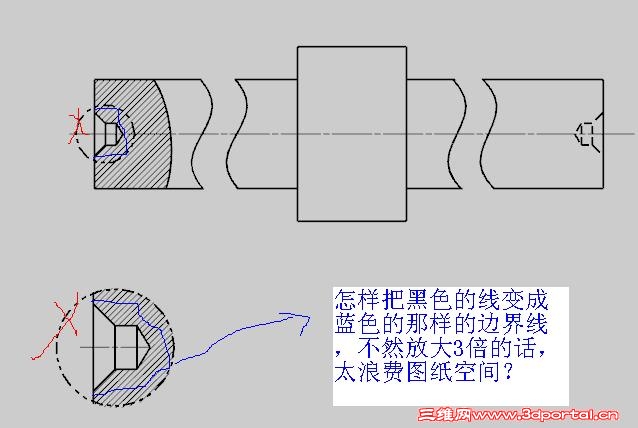

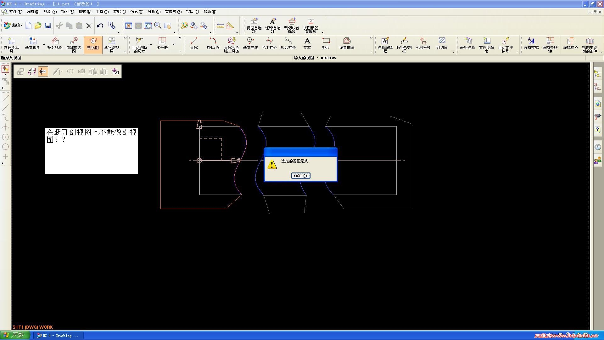

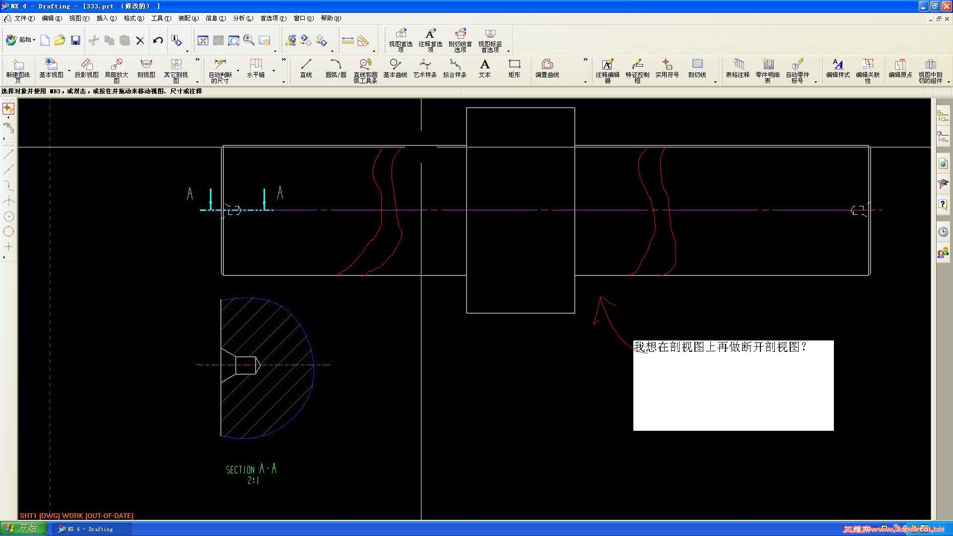

怎样在剖视图上做断开剖视图?越学问题越多了啊,急着呢,不知道大家有什么好方法?

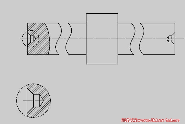

NX制图是有很多局限性的,不像AutoCAD那样随心所欲。所以在视图的表达上就尽量用NX能办到的表示方法。多种视图时要注意先后顺序。另外,最新版本的NX可以断开视图的关联性。
 楼主| 发表于 2010-8-27 08:28:55 | 显示全部楼层 来自: 中国江苏常州
请问怎么把圆形边界线改成如下图所示的边界线,要不然放大3倍的话,太占图纸空间了?不太合理啊?
 楼主| 发表于 2010-8-27 08:34:26 | 显示全部楼层 来自: 中国江苏常州
版主,感觉你这样做太麻烦了,要做--局部剖,断开剖视图,局部放大图,还要扩展画线,这么一 个简单的图要弄个半天,太费时间了,在工作中这样做也不太实际,不知道还有什么好的办法?
