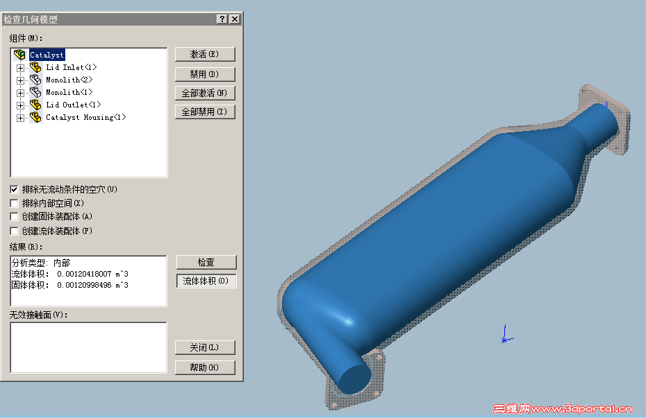

各位前辈好:
% t7 P- z; `' o3 g, L      请教一个问题,在SolidWorks中能不能计算零件空腔部分的体积?如果可以的话,怎么计算?在这里先谢谢各位了。

直接计算是不能的,间接计算方法就很多了,做一个实体包含原零件及空腔,布尔运算减掉零件剩下就是空腔,计算体积。OK

缝合空腔的表面形成一个封闭曲面(如果有必要要加一些面),再测量封闭曲面,就可以了

同意6楼的办法,只要把内腔面等距曲面为0,再把开放的封闭起来,缝合起来,把原来的实体隐藏,用传感器中的体积就可以测量

其实是可以的,打开Flow simulation插件,先两端开口封盖,再检查几何体就完成了。

呵呵 11楼的方法很独特!学习了!
发表于 2010-10-9 09:15:41 | 显示全部楼层 来自: 中国广东深圳
11楼方法值得借鉴!赞一个
