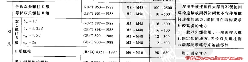

请教等长双头螺柱和不等长分别用在什么场合有什么区别!

发表于 2010-8-26 08:50:09 | 显示全部楼层 来自: 中国江苏常州
首先是确定双头螺柱的使用--为什么要使用双头螺柱8 u8 [, f+ N  [: Y: H; X* R/ D
拆卸方便,保护被连接的机体或是面。
# x) M- a. ]# N( _: g" V9 D" R9 h然后说不等长双头螺柱的类型:
* s% @2 w) a- b+ S( g! I' Q两头粗牙的,一头粗牙,一头细牙的,两头粗牙,但是一头是过渡配合螺纹,两头粗牙,一头是过盈配合螺纹: Q+ k- y* L" q' O8 r" e# W  Q
不等长的双头螺柱基本上是一头拧入机体,一头用螺母连接固定的,长度有--1d,1.25d,1.5d,2d四种。
* L# O5 ^! s8 I: o1 k以M12为例,等长的双头螺柱两头的长度全是L=36,这个就限制了使用,机体可能没有这么长(厚)
" d' {  F4 W: L! r0 [2 a# W不等长的可以是12-24,这个就可行的多了。% {! f% ]" K# K& p3 R1 E: C
如果是两板夹一物的标准的等长双头螺柱连接方式(两头用螺母紧固连接),那么相对来说,不等长的双头螺柱就限制使用了,有时需要双螺母固定放松,长度就限制了。
plc + 2 应助
发表于 2010-8-26 10:52:29 | 显示全部楼层 来自: 中国山西太原
1  不等长双头螺柱短的一端用于栽入零件螺孔,一般不再拆卸,拆卸时只拆螺母和连接件,这样使螺孔的使用寿命延长。
& x9 H5 \" t% b0 X. B2  等长的一般连接两个零件时两端都装螺母,用于螺栓不易正常插入的场合。或者长度较大螺栓连接。
plc + 2 应助
