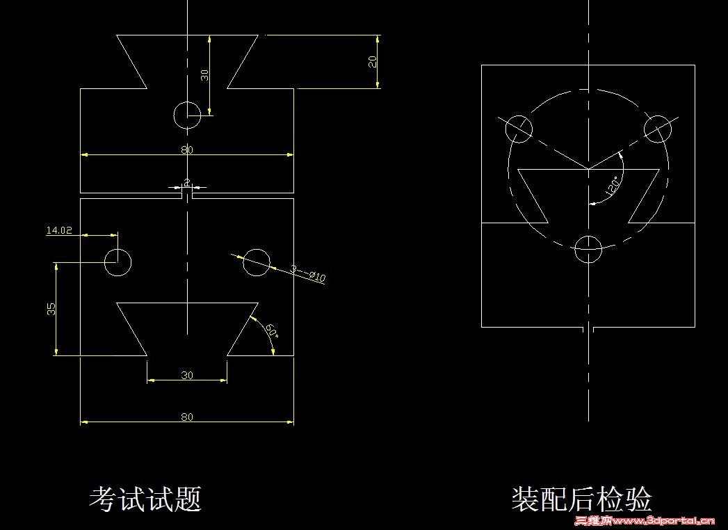

发表于 2010-9-2 21:46:31 | 显示全部楼层 来自: 中国浙江杭州
本帖最后由 软体动物 于 2010-9-2 22:13 编辑 8 E; W/ q/ f' V3 g0 r/ M+ n# t8 D) r! R
: q8 T: s5 }( W+ `) J+ j# G
这是我当年的考试题目
% U9 X/ o, O2 c7 {" {! E2 i/ o( t  M: F1 c
好象孔比这还多几个( i2 e( [( J; j! u" I: u# |
/ o8 @' v; F" y# D. _( D- T
但核心好象就是大约这样!!!
, l* C4 {& h3 J# k+ Z
1 Y; }6 ^) g$ B8 V' g+ v. j+ t8 i; @+ W7 D2 k' R
(配合后的检验项目极多, 从题中可以看出来,2 G2 b7 g5 t- A2 ]' t, `* R
/ ]1 I# Z- t9 s4 M" w; f: ?* C考试的题目,给的测量是边距垂直和水平的距离,其实这是一个陷阱,真正是配合后,变成120度三等分。 光这里的扣分就很严重。5 i! M2 N1 n& r9 ^5 N# G
当然了,雌雄配合,如果放不进,直接0分,放得进,对光和塞尺测量,全是扣分重灾区。因为是左右对称,还要反过来正过去配合,配不好,都扣分。
5 A- G: o" @) O7 B3 O$ ^4 V
! t# g7 |5 [# G8 i3 W忘说了,厚度10
发表于 2010-9-2 22:12:17 | 显示全部楼层 来自: 中国浙江杭州
全手工,锉刀, 只能用台钻!!" @+ H1 i8 V$ X7 m3 c
: |" m' x2 E2 w不得用其他任何机器。
* M2 \6 P) Q" O5 E; U. N# H5 o( X; t' X! t/ F- Y$ K
但允许你在制作前,先制作专用自检量具 (全包含在3小时的考试时间内)0 a% y% X9 r4 S. a+ g1 h( P- @$ i# z' O4 k
(当年我没带,只能先做60度量具,再做产品,)
