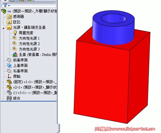

发表于 2010-8-28 09:42:29 | 显示全部楼层 来自: 中国广东惠州

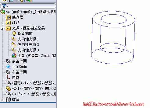

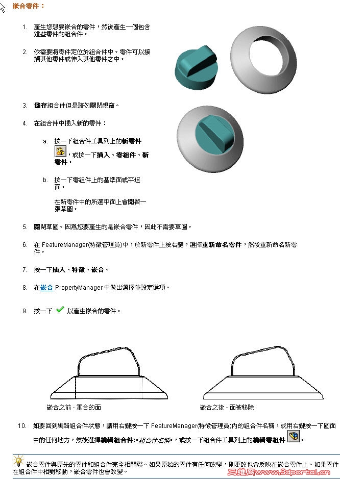

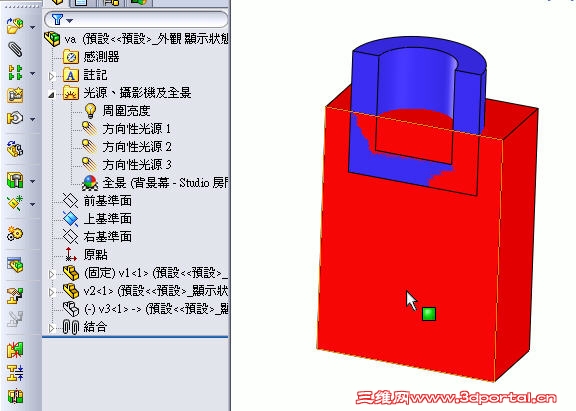

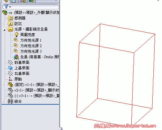

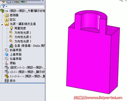

在裝配体中可以把兩個零件利用配合把零件裝配好,再利用嵌合的命令產生一個布林運算后的新零件.; h3 o* Z' _* l
, }) A' q: l& Z3 _
( o2 |: ]5 I9 _5 s/ S% D% [ kenher2.jpg
5 b) ]$ U5 G( i3 Q0 m$ ] kanher3.jpg 5 K3 n: W8 y' W( b: h- X0 }; \
kenher4.jpg - _, `* \' a  Q: W4 Y
; O+ m7 k2 S/ l: c5 v+ U kanher6.jpg

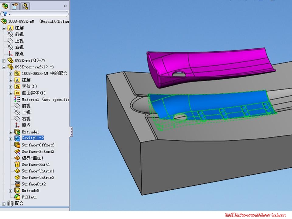

在装配体里能求和,也能求差。
8 w1 r; v% \; n# M9 ~其实很简单,先编辑零件,在用“型腔”命令,就可以随意求差了。
wlkr + 5 好资料,感谢您对论坛的支持!
