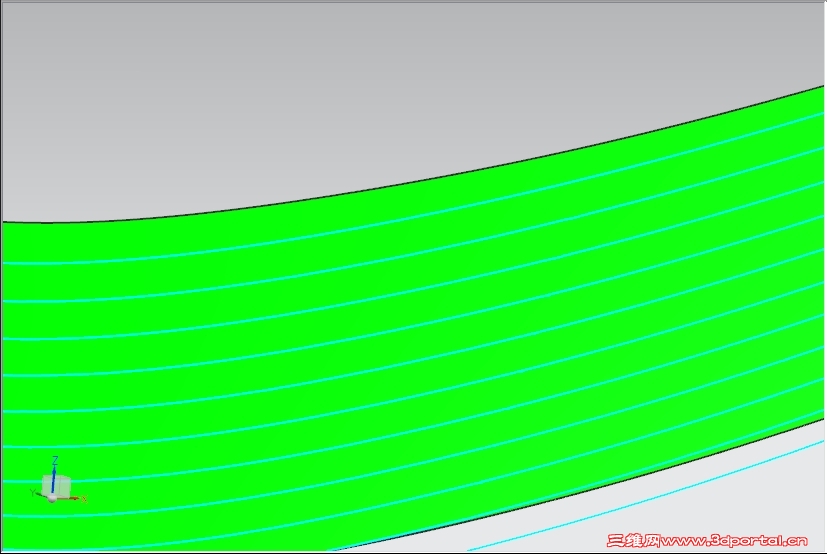

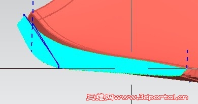

不多是说直接图
 楼主| 发表于 2010-8-26 08:29:40 | 显示全部楼层 来自: 中国浙江杭州
2# 伊风123
 楼主| 发表于 2010-8-26 08:31:32 | 显示全部楼层 来自: 中国浙江杭州
3# 伊风123

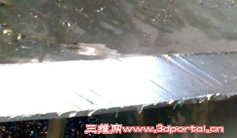

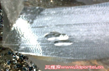

 楼主| 发表于 2010-8-26 08:42:08 | 显示全部楼层 来自: 中国浙江杭州
4# 伊风123
' @9 G% `% C  p7 W我现在都怕了: @4 p+ N: O+ ?6 n0 ?4 E; J
上次也出这样的问题. h: \. g* v; ~, e" _7 i: l$ u3 y
程序是一点问题都没有+ Q8 X7 D/ \+ C  {% d3 I: r
加工的时候它就是要坑几刀进去) T# a! }. j0 U; z" Y: n% I: Q, [+ x
上刀路文件

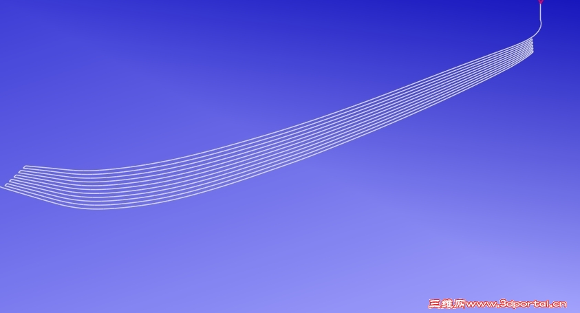

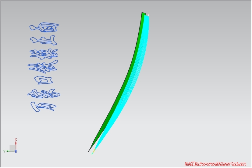

 楼主| 发表于 2010-8-26 09:27:01 | 显示全部楼层 来自: 中国浙江杭州
刀路文件,用7.0出的程序

 楼主| 发表于 2010-8-26 09:27:57 | 显示全部楼层 来自: 中国浙江杭州
求高人帮忙看下是那里出问题了

发表于 2010-8-26 10:11:20 | 显示全部楼层 来自: 中国上海
& n$ W0 B4 D& h8 o& e! @* y. {5 d0 d4 {. i0 a- ^! d) s6 b. _' W8 y% K! G
只能告诉你,你的刀路太烂了。
  T6 |8 ^4 R' H  J 001.jpg 7 R. v) P" p) T0 s; J# f
 楼主| 发表于 2010-8-26 11:28:45 | 显示全部楼层 来自: 中国浙江杭州
你的刀路是漂亮

发表于 2010-8-27 14:03:38 | 显示全部楼层 来自: 中国江苏
把你的后处理
' M& L) U  X6 m$ n6 o和CNC程序发上看看是怎么回事
发表于 2010-8-27 14:59:27 | 显示全部楼层 来自: 中国江苏
有可能是你的后处理问题这是我生成的程序你的参数我没动 vericut中没发现问题
