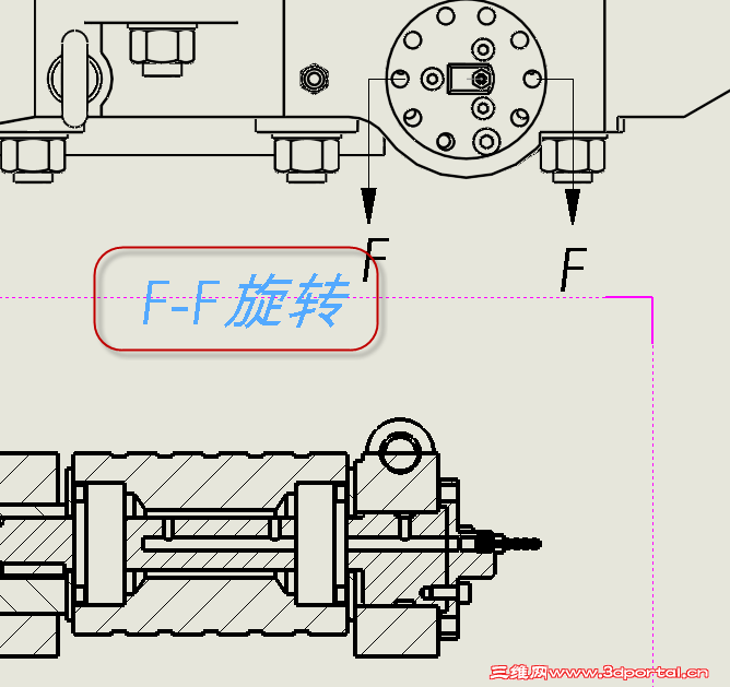

有必要加“旋转”这两个字吗?要加也可以:右键点F-F/注解/注释A/写上文字旋转就可以了!
发表于 2010-8-26 10:02:07 | 显示全部楼层 来自: 中国广东汕头
他的图幅排不下,将它转了90度,如果不加旋转字样或者符号,图就是错的

 楼主| 发表于 2010-8-26 12:42:03 | 显示全部楼层 来自: 中国江苏泰州
用插入注释,文字就行了赛
/ f1 e7 [4 K, d7 w, k1 X* X  K3 \" ^fgshrl 发表于 2010-8-26 11:50 http://www.3dportal.cn/discuz/images/common/back.gif
/ `! h$ y% t& M) r
3 g4 ?# q' s0 @8 p
- g% k3 D" X+ K- i. s: Vxuxinzhi2006 发表于 2010-8-26 09:56 http://www.3dportal.cn/discuz/images/common/back.gif
9 G! G3 T; k/ x2 Z/ I( Z  T) _! T. P" t8 m
很明显,这种方法是错的,不是关联的

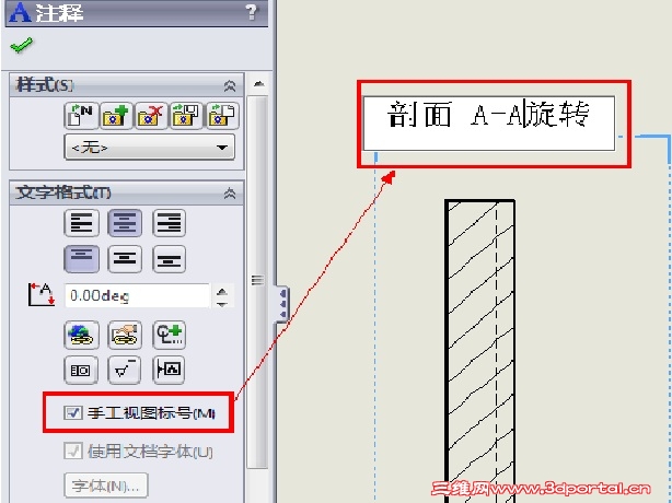

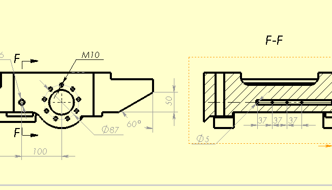

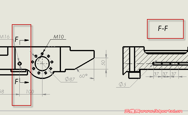

 楼主| 发表于 2010-8-27 09:59:40 | 显示全部楼层 来自: 中国江苏泰州
昏..这是软件拜托...什么叫关联...只不过它被设计成这样摆上去..你就叫它是关联的...
6 q8 N& o& M. P5 A- C% M" Z$ N' t* d+ C6 e2 E5 K
其实,你自己放上去..又有什么关系呢...你只要把它放在你的视图中,不主是关联了吗..
- t7 a4 b6 \: S5 e
3 x4 B( \% k, ~所以说都弄不懂你在说什么....你非它让 ...
0 k6 Z% U/ R+ R: O# u, kvotasee 发表于 2010-8-26 16:14 http://www.3dportal.cn/discuz/images/common/back.gif
; j! C2 R" J% ^+ S# Q" J; I; v+ B# E7 S4 C: ~1 u# @! Y
我更晕,什么叫关联,还理直气壮。- @( e* }$ x6 w1 t
" p% c$ s. K8 y* i1 f 9.png 2 E* }; \" P% D7 z) c
