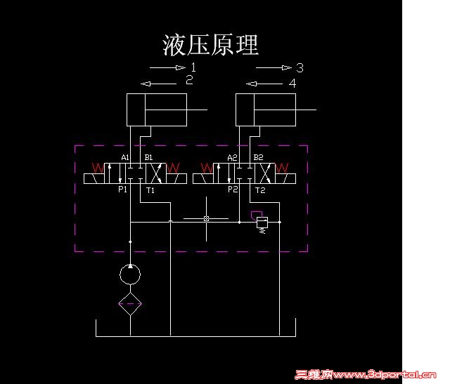

. [2 U+ i# o  u1 c% u/ b我们做的一个简单的液压系统,存在这样一个问题,系统压力设在140bar,用在锻压设备上,锻压材料为Q345钢,3mm厚,冲孔为Φ14mm空,4孔,刀具为
/ b2 s6 Z, M- Q: L2 T1 r4 F7.4mm,理论上用不了140bar就能切断了,但是切不断,工序是按照1,2,3,4顺序执行,也就是由PLC控制电磁阀实现两缸顺序冲压,是什么原因呢?是不是溢流阀
" e, L9 T1 v: ^, ]有问题,还是油缸有问题,或是其他问题,请高手指点

理论而已,考虑了效率没有呢?8 b" {' B; k0 b2 T) b# b  n' u1 O
3 S( C( z1 W# v
摩擦力、溢流阀的设定误差、压力损失、背压的影响等等

请问 两台油缸的规格是不是一样的

推力不够,油缸输出力是多少

两个油缸是同一规格的,它是两端分别锻压,所以用两个油缸,考虑了效率等参数,定下系统压力140bar,客户有一台设备是单路段压的,设备正常,系统压力也是140bar

. o+ K1 R/ [9 Q0 C- E) Y  m另外一个单路锻压的设备,油缸、泵、切换阀及溢流阀都和这个是完全一样的吗?
  W. l, ?6 J3 ~+ _* w
5 [3 b- g3 R/ ?& M- l3 a/ p9 N会不会是这个用了两个切换阀,阀内的泄漏增加了?

“两个油缸是同一规格的”,油缸的缸径是多大的?

我觉得应该是油缸问题,你的系统已经调节到了140bar,溢流阀的功能已经实现,现在切不断证明力不够,你可以检查下油缸,或把溢流阀的压力调高试试!

感觉应该是换向阀的内泄露问题,可以考虑换性能好一些的进口阀试试

油缸缸径无杆腔100mm,有杆腔50mm,行程45mm,检测后溢流阀没有问题

楼主描述的不是很清楚,如果单缸可以,说明问题是系统的工作压力不够,直接的原因是系统泵供应的流量在1缸工作完成后,系统压力过低,无法冲断,可以考虑换泵或增加蓄能器。

既然 你说溢流阀没问题 那看来不是油缸有泄漏 (比如有泄漏啊)就是换向阀换向不精确。

原理图中两液压缸顺序工作,换向阀中位机能都为O型,1缸工作完成压力会降低,但2缸冲压时是靠溢流阀设定压力的,接蓄能器的话能解决么?

增加压力。看看160.
发表于 2010-9-3 22:39:41 | 显示全部楼层 来自: 中国江苏无锡
测试回油管压力,可能背压太大
发表于 2010-9-3 23:10:06 | 显示全部楼层 来自: 中国河南安阳
油缸动作的时候压力波动是否过大?我感觉冲压的时候瞬间需要很大流量。
发表于 2010-9-15 16:33:55 | 显示全部楼层 来自: 中国云南红河哈尼族彝族自治州
我怀疑是泵的内泄大,虽是有压力,但工作装置无力,我遇到过类似的问题,换个泵就好了,可以试一下
