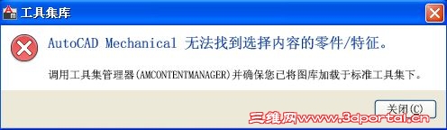

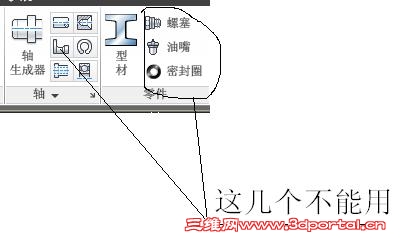

今天点了一下AutoCAD Mechanical 2011界面中的,这几个按钮,发现不能用,不知各位使用AutoCAD Mechanical 2011的网友是否也有这个情况。

, A! B' a' l  N会出现下面的提示:+ _3 W+ {& q0 L3 r5 ]4 V

我的也是一样的问题,,,应该是安装包的问题!!!!

都能用啊!我用的是acadm2010 X64

退刀槽是SAE标准,其余几个为DIN标准,好像没有GB的。楼主可能安装时将这几个标准取消了。所以出现找不到库问题
发表于 2011-9-7 14:43:19 | 显示全部楼层 来自: 中国江苏苏州
确实是标准件没有安装调不出来,全安装了就可以调用了。
