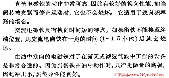

电磁铁区别.jpg , p; j, y  ^5 Z8 n7 J% q. Z' V
7 T& Q) u; p) s1 B大家讨论下阀上电磁铁是直流,交流,还有干式和湿式的区别,适合场合,选型时的注意事项等等呀!我想多学习学习下!谢谢!

电磁铁直流的好,湿式电磁铁的衔铁腔中充满油液,电磁铁在油液中动作,比干式电磁铁寿命长

交流电磁铁有使用电压一般为交流220V,电气线路配置简单。交流电磁铁启动力较大,换向时间短。但换向冲击大,工作时温升高(外壳设有散热筋);当阀芯卡住时,电磁铁因电流过大易烧坏,可靠性较差,所以切换频率不许超过30次/min,寿命较短。 / c# E3 B8 W, e& A4 G
8 d% y4 k2 |' q. Z直流电磁铁一般使用24V直流电压,因此需要专用直流电源。其优点是不会因铁芯卡住而烧坏(其圆筒形外壳上没有散热筋),体积小,工作可靠,允许切换频率为120次/min,换向冲击小,使用寿命较长。但启动力比交流电磁铁小。 (来源于百度)

有一些厂家直流的是圆的,交流的是方的。

如果供电线路太长,应该使用交流电磁铁,直流电损耗较大。
