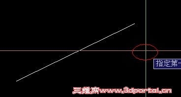

为什么我的CAD画好一条线以后,要从这条画好的线端口画线,十字光标里面没有小方框导致画线不标准。请教各位高手指点......

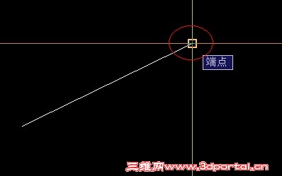

/ v  i) ^5 d! L. q/ k: r+ |! ~# l是不是这样的?
% j$ r4 i* P5 g输入命令,十字光标里面是没有方框的,
& f) i- ]9 C. n9 \ 1.jpg ) k1 i7 d2 v; c; k
你可以开启捕捉,捕捉端点
