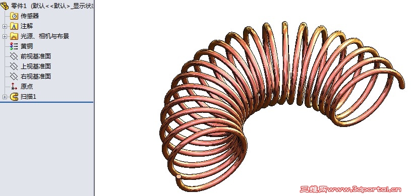

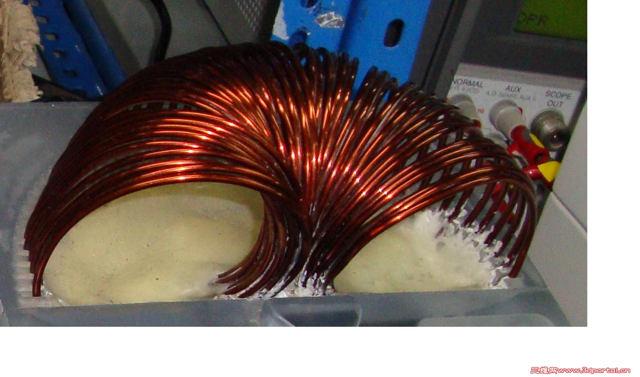

这个模型怎么建?见图片。1 Z2 b5 }$ a  T6 {4 D; s, s
图中的那个弹簧螺旋模型不会建,哪位高手帮忙给画一下,尺寸自定,画完后传上来我自己修改尺寸!
 楼主| 发表于 2010-8-26 12:54:14 | 显示全部楼层 来自: 中国江苏苏州
补充:铜丝线径Φ2.75mm,线圈孔径Φ75-Φ78mm.圈数50

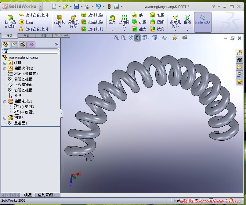

呵呵,画了一个,尺寸可以自己改动 QQ截图未命名.png   solidowrks2009[local]1[/local]

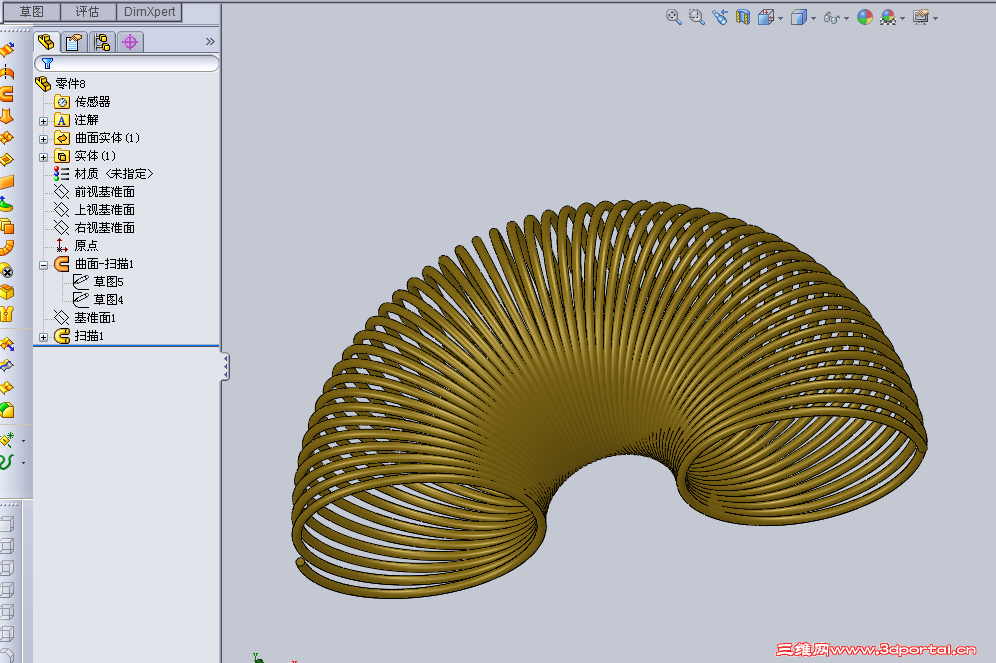

发表于 2010-8-26 15:46:10 | 显示全部楼层 来自: 中国山东青岛
未命名.jpg 2 w" n- v8 J1 e) W7 ?
是这样的吗?
发表于 2010-8-26 16:07:19 | 显示全部楼层 来自: 中国天津
一个小圆沿一大的半圆扫描。扫描是选择“沿路径扭转”。

发表于 2010-8-27 14:38:11 | 显示全部楼层 来自: 中国福建厦门
呵呵,不好意思,发现昨天PART没有上传成功,今天补上。再把一次扫描出来的也一起传上。 未命名.jpg 新建文件夹.rar (71.62 KB, 下载次数: 4)

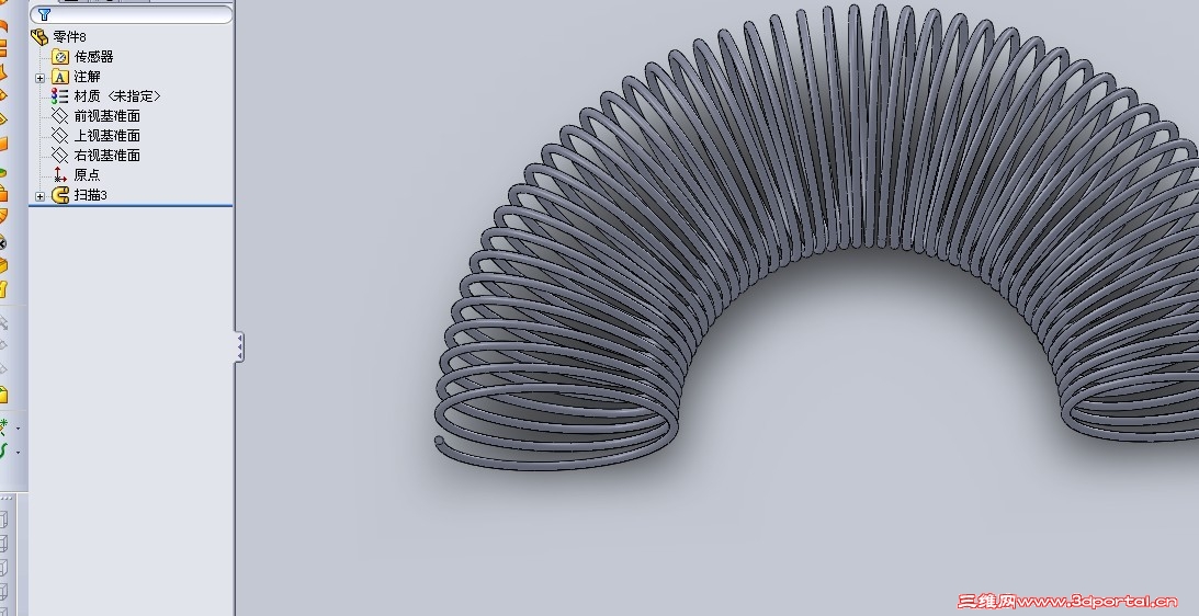

发表于 2010-8-28 12:14:40 | 显示全部楼层 来自: 中国山东潍坊
一个特征的!# _; Y5 Y& ^2 |9 P$ r
1.jpg . z* h4 K! d! I8 b
零件1.rar (1.46 MB, 下载次数: 3)
