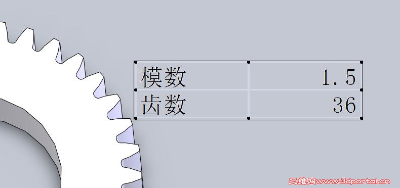

零件中的对象内容如何自动添加到工程图中?如图,在零件中修改了内容如模数变为2时,工程图也自动更新,请是否可以实现(SW2010)

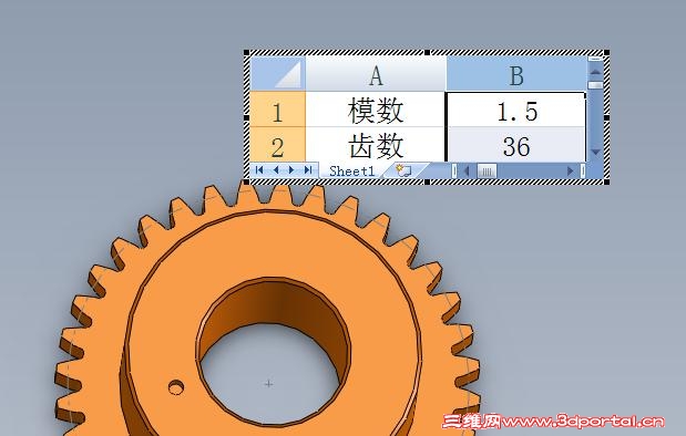

这个似乎是Excel表格,以前用迈迪的时候,生成齿轮的时候零件里有这种表格,似乎在图纸中也能调用,不知道如何操作的了,建议你看看迈迪的帮助文件

此内容并非是系列零件,只是在零件中插入了EXCEL,如顶图。所以在出工程图时,按楼上的方法是实现不了
