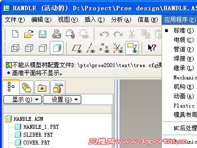

我在做一个机构,全部是焊接拼成的,需要对其进行强度计算。小弟水平有限加之刚开始用proe,就画了零件PRT文件,然后进入装配界面进行组装,结果里面的焊接功能不会用。用建立的坐标系老是不能按照我想要的方式进行装配,愁死了。比方说我想让两个件垂直组装,结果是平行组装,头都大了。上百度、论坛各种查,没有讲解的,求各位大大帮帮忙啊!!!感激不尽

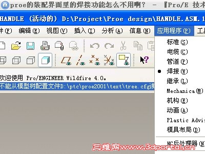

* y% h/ O& F) R' @可能是你在装配时的参考面选错了从而方向错了。
  o$ \/ x5 V. M: ], G; h焊接功能不能用是你没有激活焊接模块。在装配模式下选择菜单application(应用程序)-weld(焊接)即可激活焊接模块。接着可进行焊接抄作。
