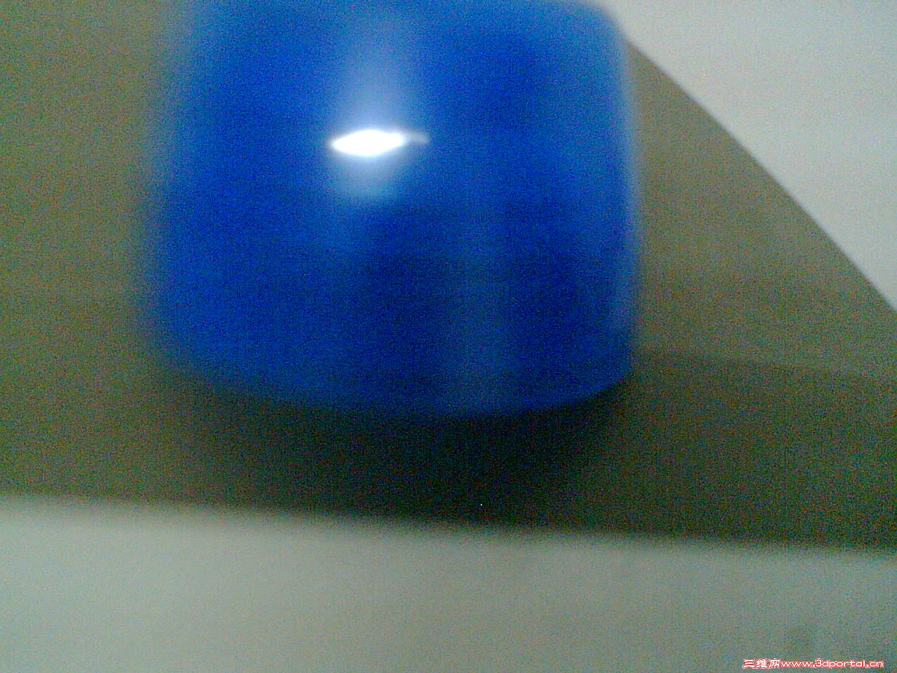

" @/ H2 S  l/ I( y1 F$ q有一个仪表盖,为了便于旋动需在圆锥面上画凸起的筋增强手感,怎样画?用什么方法,我在线等待回复,请指点。

上个图吧,看看到底是个什么情况。

发表于 2010-8-26 22:15:07 | 显示全部楼层 来自: 中国广东东莞
没有看清你的图。- K& F1 x% S8 M9 P  W/ ~
用扫描,倒R做成一个筋,再将这个筋的几个特征做成group后进行旋转,得到一个角度值。再进行pattan(用角度做驱动尺寸)。

没有看清楚是什么问题
发表于 2010-8-27 10:36:39 | 显示全部楼层 来自: 中国江苏徐州
不是太清楚,下载个附件看看
发表于 2010-8-27 10:48:23 | 显示全部楼层 来自: 中国江苏苏州
太模糊啦  搞个清楚点的
 楼主| 发表于 2010-8-27 21:32:03 | 显示全部楼层 来自: 中国福建福州
谢谢各位,我解决,我使用两边拉伸做一个筋,再用阵列。
