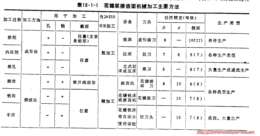

请问渐开线花键怎样加工?
发表于 2010-8-26 20:55:46 | 显示全部楼层 来自: 中国河北唐山
这个应该是有专门的设备吧
发表于 2010-8-26 21:06:23 | 显示全部楼层 来自: 中国上海
参考《机械加工工艺手册》 的 《花键加工》
plc + 2 应助

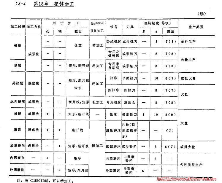

发表于 2010-8-27 16:52:16 | 显示全部楼层 来自: 中国上海
加工方法有:插,拉,滚,铣
! ~$ h8 ~# C& C. E要根据结构和产量等综合考虑加工方式。
plc + 2 应助
发表于 2010-8-27 21:10:23 | 显示全部楼层 来自: 中国安徽淮南
若是渐开线花键,和渐开线齿轮一样加工。
