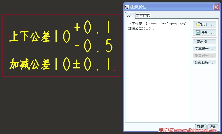

在PRO/E工程图的注释中如何插入尺寸公差?

 楼主| 发表于 2010-8-26 21:55:44 | 显示全部楼层 来自: 中国重庆
是在注释里插入公差,不是在驱动的尺寸上表示出公差

发表于 2010-9-3 21:11:52 | 显示全部楼层 来自: 中国贵州安顺
发表于 2010-9-6 08:35:02 | 显示全部楼层 来自: 中国浙江宁波
6楼这样加公差是不是太难看了
