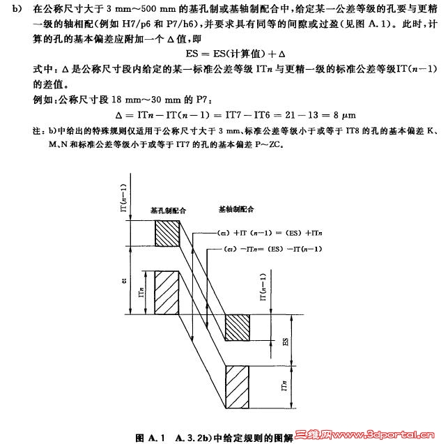

2楼的大侠你好:我问的是孔轴基本偏差系列中,K(k)、M(m)、N(n)、P(p)公差带有二种表示,这个问题如何解释。请指教。谢谢。
发表于 2010-9-1 10:23:50 | 显示全部楼层 来自: 中国上海
你说的是指K、M、N的基本偏差和其他基本偏差不一样,不同的公差等级的基本偏差不一样,这在GB/T 1800.1-2009《产品几何技术规范(GPS) 极限与配合 第1部分:公差、偏差和配合的基础》的附录中有解释。
渔樵 + 2 应助
发表于 2010-9-1 17:48:37 | 显示全部楼层 来自: 中国江苏扬州
主要是考虑尺寸精度和过盈概率的影响
