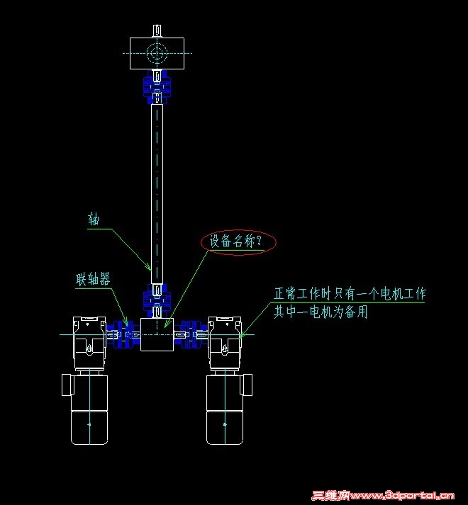

3 N, b. v) c0 b- f  }' m7 n  b本人有个机构要询价,但是只知道如何工作却不知道它的名字。有照片参考,请大家帮忙看看。

从外观看应该是锥齿轮箱,起改变传动方向作用,是否有变速作用看不出来。

如果降速比非常大则是蜗轮蜗杆减速器,降速比小如2则是锥齿轮减速器。

锥齿轮减速器或蜗轮蜗杆减速器皆有可能。
发表于 2010-8-28 16:13:58 | 显示全部楼层 来自: 中国辽宁沈阳
齿轮换向器,内部为速比为1:1的伞齿轮,背隙小的可以螺旋伞齿轮,在动车组车顶加工专机上有应用!国内外有N多厂家可以制作!需要联系方式可以论坛消息我!

应该是“锥齿轮转(或换)向器”。其在机械传动系统中的主要作用是改变传动机械运动的方向。

补充说明:该机构类似十字转向器(锥齿轮或蜗杆都可以),但是工作时两电机不同时工作即两电机没有联动关系,不知道这样的机构是否有?
1 A+ |2 {& b1 g4 c# R; M# e- [" J0 `还是类似于汽车差速器原理?

应该是这样的齿轮转向器吧。
