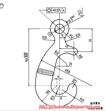

请问CAXA2007自带的一个实例“虎头钩”里面R40的圆心是怎么找出来的啊???, z. L1 w7 {& G) m' e! c5 Q

已经解决了
& P$ R( L. ?% z8 N* y$ K2 H3 |" \9 GR40圆心:中心线右偏移8;在R60圆心以R20(即R60+R40)画弧,交点为其圆心。
