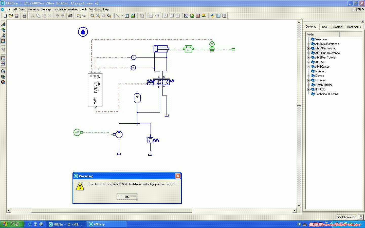

[求助] 谁能帮忙解决有关AMEsim与MATLAB联合仿真的问题?
发表于 2010-8-27 17:24:07 | 显示全部楼层 |阅读模式 来自: 中国北京
谁能帮忙解决有关AMEsim与MATLAB联合仿真的问题?: _; y/ e4 ]* i. @& g
: k' c  \! N: o# ~" u2 l% d4 [
% s4 x+ E# n2 N  q1 B- |  I/ L希望大侠帮忙解决以下,哥们不胜感激!!!!
错误图片.bmp.rar
153.58 KB, 下载次数: 3
发表于 2010-8-27 21:03:50 | 显示全部楼层 来自: 中国北京
有两个地方你看一下
, Y3 a% M/ l% h' Z1.AMESim和Matlab是一样吗?文件是在其工作目录下吗  `$ b: m: R" f5 B- |2 r
2.路径是否都添加加上了
