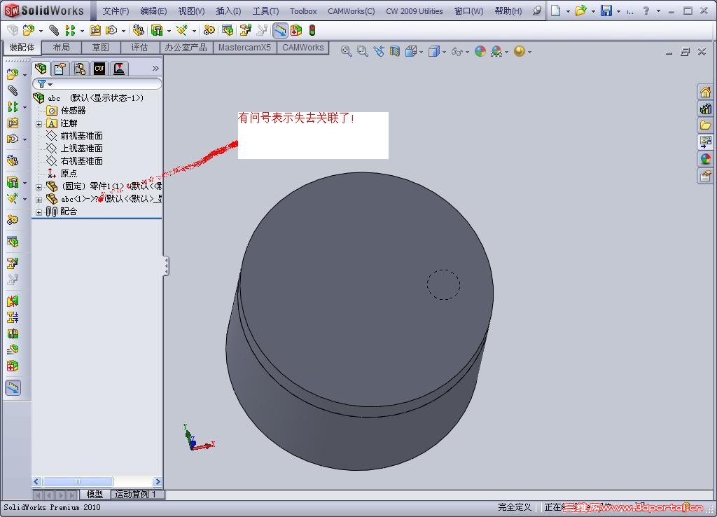

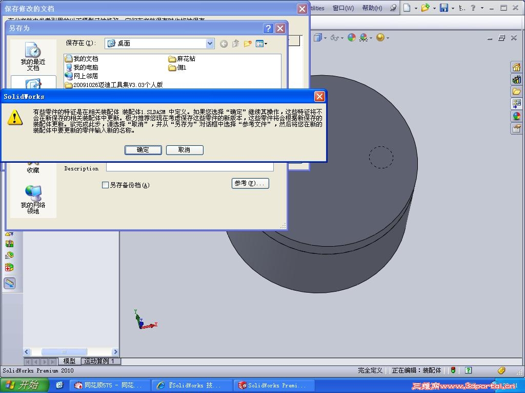

这个问题我以前在2009时没发现过,比如说你新建了一个装配体,系统自动建立一个叫装配体1的文件,你首先插入一个零件,然后第二个零件你想采用自上而下的设计方法,在装配体里新建一个零件,画这个零件时你关联了第一个零件的某条边线。画好了这个零件,你想到保存了,首先先要求保存装配体文件,当然你肯定会改名的,但一改名称后,就会产生下面的报警了,大体意思说有些零件是关联一个名字叫装配体1的装配体。要不报警也可以,就是不能更改这个叫装配体1的名称,这是不是2010的一个BUG,所以以后大家建立了一个装配体文件后,第一时间先按保存,把想要的名称先改好,这样就不会出现问题了,不知各位有没有碰到过这个问题?我使用的是SP2.1的版本。
 楼主| 发表于 2010-8-27 21:09:23 | 显示全部楼层 来自: 中国上海
如果你不顾报警,继续按保存,就会失去关联!

是外部保存,但2009是没问题的!
发表于 2010-8-28 21:04:05 | 显示全部楼层 来自: 中国江苏镇江
刚才试了一下,确实有这个问题,那个新建的零件后面有个问号。但零件仍在。
