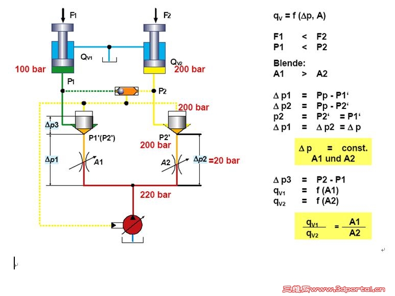

[讨论] 讨论LUDV系统中仅一个执行机构动作时如何实现多路阀控制阀口两端压差保持恒定?
发表于 2010-8-28 10:16:34 | 显示全部楼层 |阅读模式 来自: 中国安徽马鞍山
( ?; ~  D) J" X8 o+ t% D5 [: D* d* H) @0 b
讨论LUDV系统中仅一个执行机构动作时,如何实现多路阀控制阀口两端压差保持恒定?例如负载压力升高时压力补偿阀是如何动作的?如何使控制阀口压差恒定的?LS阀及泵是如何动作的?
发表于 2010-8-30 10:08:04 | 显示全部楼层 来自: 中国湖北武汉
泵的LS口连接的首先是阀的梭阀所给的压力信号,只有一个负载动作,这个负载的压力信号就传递给泵的变量机构,泵就输出和这个信号对应的压力,压力补偿阀没有动作,压差恒定时靠泵自带的一个内部控制阀来保证输出的压力比负载高一个恒定的压力。

发表于 2010-9-3 11:21:28 | 显示全部楼层 来自: 中国辽宁本溪
对楼主的话题很感兴趣。% N7 N; z+ Z  Q
贴张图吧。(原图)
发表于 2012-2-16 10:23:52 | 显示全部楼层 来自: 中国江苏苏州
谁能说说当泵的流量从饱和变为不饱和时,压力补偿器的动态变化
