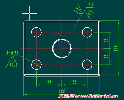

图中的尺寸标注和技术要求中表述还有明细表中的规格尺寸都同等重要,都要尊守。不过操作者的习惯是看三个视图中的标注。为了避免遗漏,应像下图这样标注就不会误解了:

1 a' _) ]$ z; Z4 y* v1 g我觉得外企在这方面做得好,图纸中不给人模糊认识或两种及以上的解释,非常详细。不能省的注释坚决不省。比如Ø5通孔的标注是Ø5THRU. Ø5深6的孔的标注是Ø5DP6.00或Ø5DEEP6.00。不像国标中通孔省略通孔标注,也不会产生误解。所以我认为不要省略左视图。有时工人或漏看技术要求但很少不看尺寸。
