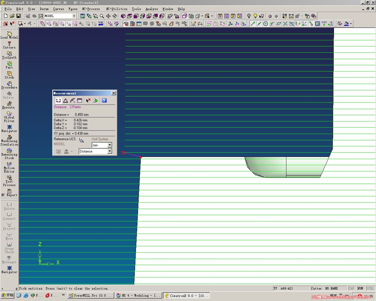

[求助] 等高加工不到底 怎么解决
发表于 2010-8-28 11:30:53 | 显示全部楼层 |阅读模式 来自: 中国广东深圳

每一个平台面建一个等高加工就可以了
 楼主| 发表于 2010-8-28 13:02:28 | 显示全部楼层 来自: 中国广东深圳
如果有很多平面 那不是很麻烦, 如果要补刀 应该走什么刀路
发表于 2010-9-1 14:52:55 | 显示全部楼层 来自: 中国浙江宁波
设置参数时,设底部留余量0.002说不定就到底了。
发表于 2010-9-1 15:43:49 | 显示全部楼层 来自: 中国台湾
修不到底才是對的 平面與側壁 本來就不該同時加工
发表于 2010-9-1 19:29:45 | 显示全部楼层 来自: 中国浙江宁波
平面单独做光刀程序处理。因为走侧壁刀尖可能会产生磨损。
发表于 2010-9-2 19:01:45 | 显示全部楼层 来自: 中国湖北襄阳
有可能是某一部分的空间没有道具直径大
发表于 2010-9-30 16:51:34 | 显示全部楼层 来自: 中国山东青岛
吃刀量用的是固定的还是可变的,还是那个有水平补刀的,E不常用,感觉水平补刀可以解决这类问题,个人观点
