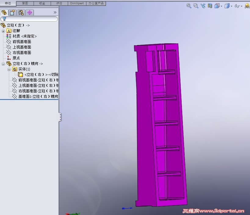

 楼主| 发表于 2010-8-29 14:11:38 | 显示全部楼层 来自: 中国浙江杭州
具体如附件里德图,想知道左立柱是怎么得到的
发表于 2010-8-29 16:55:59 | 显示全部楼层 来自: 中国河南新乡
这个零件应该是是在装配体中生成产生的存盘文件。
发表于 2010-8-29 20:29:55 | 显示全部楼层 来自: 中国江苏南通
7# weiping365 你这是在装配体里派生或制作的零件,参考基准面和镜向零件在装配体里。如果你向一个朋友学习画图,他不想告诉你画图步骤,这方法挺管用,呵呵~
发表于 2013-9-6 17:45:23 | 显示全部楼层 来自: 中国安徽黄山
先点中你要镜像的基准面,然后点插入-镜像零件,然后勾选实体就OK了!根本不是装备体存盘文件
