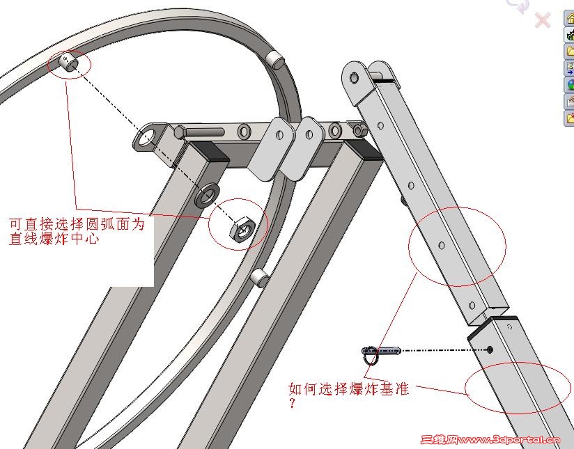

请教各位前辈,在装配体中,爆炸直线图时时,圆柱类可直接选择面为基准(如截图),请教各位在爆炸非圆柱类零件之间如何确定爆炸草图的链接点(除修改布路线外),谢谢各位了!

爆炸基准是什么?

小弟我的意思是想让布路线的穿点在实体正中央,像圆柱体的爆炸直线一样。
发表于 2010-8-30 08:50:39 | 显示全部楼层 来自: 中国广东惠州
選方管的邊線
 楼主| 发表于 2010-8-30 12:06:47 | 显示全部楼层 来自: 中国江苏南通
4# danilso 好的,大师,我试试看!
