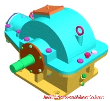

6 F  i: N  @  h* c+ b" x$ K0 z铣机座接合面的夹具,以机座底面为基准,该是什么样?8 s+ A7 s. G8 F0 E( }$ Z
能给个草图,或者提示吗?
% K) J5 e, {- k8 U/ D' [3 j1 l  w2 E# x# y
大批量生产 X53K机床 材料是HT200
0 |+ Z2 S0 W- B2 |
能讲讲夹具装配图怎么画吗

上下合体后,用销钉定死。
: m% s. J, q$ r# u# U0 p3 t用镗床!!铣两个轴孔!!
+ G! K, V  Y" K0 K6 L$ `0 F* `1 Q5 g9 E' y+ ?  |
好象一般的工厂都是这样加工的!!!. p+ y: ?8 O/ J+ a& {# ~% ?
, n9 O. c+ o# ]" [$ b
1 G! k- g' r: m! N$ o7 e- E+ Z用任何夹具,都不好保证上下两轴的同轴和垂直

楼上地方法好阿.............................
发表于 2010-9-3 07:59:41 | 显示全部楼层 来自: 中国山东烟台
支撑块加压板就够了,切屑力较大的话在进给方向加一个限位块
发表于 2010-9-3 21:58:26 | 显示全部楼层 来自: 中国北京
上下零件事都可以用垂直于结合面的那个平面作为加工的基准,前提是单件加工的精度要非常高,两件扣起来才会对装配精度影响不大,如果无法保证单件加工精度,只能把上下件扣合然后在精镗一刀来保证孔的精度了。
