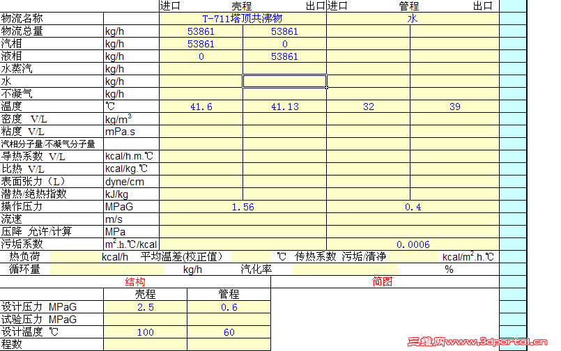

最近有这么一个活大家帮我捋捋 应该怎么着才能得以继续呢  换热管是白钢的  壳体是碳钢的   换热面积是700平米 我想确定管壳程接管大小 壳体内径

客户提供的也就这些  没有别的数据了 是不是很多东西需要先假设一个啊
发表于 2010-9-1 11:06:48 | 显示全部楼层 来自: 新加坡
从41.6C冷却到41.13C?有没有搞错。1 W$ m. B+ E: \% ~1 [, Y* W
物料的物性没有,怎么计算?
 楼主| 发表于 2010-9-2 08:54:04 | 显示全部楼层 来自: 中国辽宁沈阳
嗯 就是这样的  壳程走的是塔顶共沸物 管程是冷却水 客户建议换热管长度≤6000  换热面积是700平米
9 K+ V8 u9 m: N% L6 N接管大小 壳体直径 厚度 啥的都得自己定 我就是感觉不知道从哪里下手 希望大家帮下

还缺少共沸物的组分,就可以计算了。这个组分一定要准确!
