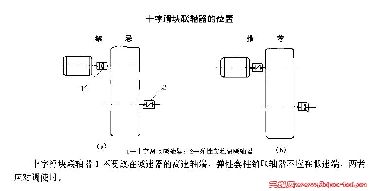

书中的一段话,见图片,不理解,有明白的前辈帮忙解释一下,谢谢!
发表于 2010-8-28 22:31:56 | 显示全部楼层 来自: 中国广东广州
不同的联轴器工况不同,十字滑块联轴器适合低速大扭矩安装时应该装在减速机的输出端,弹性套联轴器适合底扭矩所以应该安装在减速箱的输入端,不可互换。

 楼主| 发表于 2010-8-29 09:38:36 | 显示全部楼层 来自: 中国辽宁沈阳
不同的联轴器工况不同,十字滑块联轴器适合低速大扭矩安装时应该装在减速机的输出端,弹性套联轴器适合底扭矩所以应该安装在减速箱的输入端,不可互换。# d" {% u" a% c8 a# o

是否也有和动平衡相关的原因呢?想不太明白。
发表于 2010-8-29 11:16:15 | 显示全部楼层 来自: 中国北京
弹性套是用来减震抵抗快速冲击的,如果在慢速端1.受不住挤压,2.对“初始”传动精度也有很大影响。放在高速端,因高速端阻尼较小,只是初始冲击,正好起到保护作用,而且根据传动比计算法则,这样对“初始”传动精度无太大影响!
