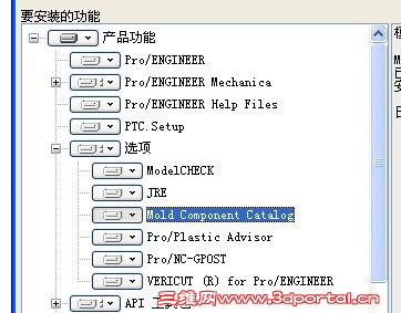

我在用PROE4.0分模做流道时为什么会做不了?系统提示(搜索 "<加载点>/apps_data/mold_data/sections/" 目录失败。请检查是否安装了 mold_data。)是怎么回事啊?请高手指教,谢谢!

据你的情况来看是Pro/E 安装的时候 模具模块没有安装完全 导致apps_data下缺少模具制造的两个文件夹 可以到X:\Program Files\ptc\proeWildfire 4.0\bin\ptcsetup 重新运行安装,把模具制造组件完全安装就行了

是没有安装mold component catalog选择项。见附图。
& E! q8 t( D& i" e* ]9 Q不过即使没安装这个选项也可以手工作出浇口,流道等特征。只不过不能用现成的菜单和麻烦些而已。
