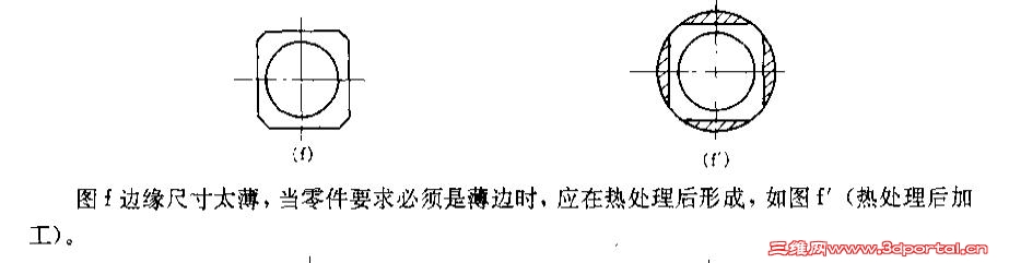

薄壁零件,教科书上说应该淬火后加工,可是淬火后怎么加工呢?

还有加工精度,表面质量要求,批量大小等以及现有设备条件都要说明才能定加工工艺。仅就教科书而言可淬火后线切割加工。要求高的话再磨削加工。

 楼主| 发表于 2010-8-29 09:32:23 | 显示全部楼层 来自: 中国辽宁沈阳
还有加工精度,表面质量要求,批量大小等以及现有设备条件都要说明才能定加工工艺。仅就教科书而言可淬火后线切割加工。要求高的话再磨削加工。" J, l, [: k3 h; e1 ]! C, V
tangcarlos3d 发表于 2010-8-28 21:26 http://www.3dportal.cn/discuz/images/common/back.gif
* u) ^5 V" `: I  a
& h  `! x3 _( G+ u
书上也没有说是什么材料。, D$ a4 j' w4 b2 k9 v
但是楼上说的应该是一种加工方法,不过好像效率很低,是否有更经济的加工方法呢?

发表于 2010-8-29 19:22:55 | 显示全部楼层 来自: 中国重庆
教科书的意思是:薄壁件形状又不规则的,热处理容易变形,应该在热处理后在加工,这样变形可以得到控制。如果加工之后再热处理,那么变形可能比较大。

发表于 2010-8-29 19:40:10 | 显示全部楼层 来自: 中国黑龙江哈尔滨
教科书上说的是叫你如何控制工件变形。
* C; d4 F# _2 I/ m( p, ^你说的热处理后加工没什么难的。
8 G3 f2 _4 C8 T& S主要取决于你用的工艺和刀具。
发表于 2010-8-29 20:59:22 | 显示全部楼层 来自: 中国江苏常州
书上说的是热处理,热处理并不是特指淬火啊,还有正火之类的,我想这里的热处理应该是正火消除应力
发表于 2010-8-30 09:10:02 | 显示全部楼层 来自: 中国山西太原
教科书上介绍的是类型零件处理情况,同一类型零件有不同的要求,加工工艺也要分别对待。一般热处理后加工,多数是用磨削工序。若刀具加工,零件硬度大需切削力就大,容易引起变形。用线切割变形较小,但加工有局限性。各个零件应分别对待,具体制定适合的工艺。

 楼主| 发表于 2010-9-5 20:33:43 | 显示全部楼层 来自: 中国辽宁沈阳
如图的零件如果淬火后,能在普通的磨床上磨削吗?

2 D) I/ D1 u! V6 {  v! ~1 R
要看工件的大小,数量来定。0 X" m! x* x3 i
如果大小合适,数量比较多,可以设计工装保证

发表于 2010-9-13 16:13:36 | 显示全部楼层 来自: 中国湖北十堰
书上说的是热处理,热处理并不是特指淬火啊,还有正火之类的,我想这里的热处理应该是正火消除应力$ N- A! ]$ I2 d8 p6 _( K3 p) R+ I
sjer86 发表于 2010-8-29 20:59 http://www.3dportal.cn/discuz/images/common/back.gif
同意这种说法,热处理并不是指淬火后的加工,可能是正火或者是退火的热处理工艺。一般情况之下,淬火后基本上是不会进行切削加工的。
发表于 2010-9-14 21:59:47 | 显示全部楼层 来自: 中国上海
一般是在正火或退火以后进行粗加工,淬火以后可能会高温回火进行调制处理,再精加工..
