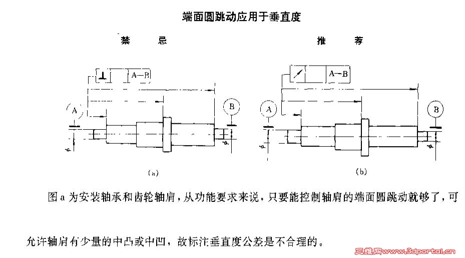

[讨论] 安装轴承和齿轮的轴间,用圆跳动代替垂直度合理吗?
发表于 2010-8-28 17:29:41 | 显示全部楼层 |阅读模式 来自: 中国辽宁沈阳
具体的叙述参见图片,这样的替代合理吗,大家讨论一下。
发表于 2010-8-28 18:13:47 | 显示全部楼层 来自: 中国江苏常州
可以用圆跳动代替垂直度,实际上标注用圆跳动的更多,切合实际。不过轴肩一般只允许中凹。

垂直度表示与基准的倾斜度,而圆跳动表示的是相对基准来说它的凹和凸。两个概念来的
发表于 2010-8-29 09:14:54 | 显示全部楼层 来自: 中国四川成都
端面台阶起定位作用,用跳动来控制,便于加工、检测,垂直度检测比较困难

关键的问题是中凹或者中凸对定位没有影响吗?谁给解释一下这个问题。

其实垂直度可以包容跳动要求的
发表于 2010-8-29 10:02:02 | 显示全部楼层 来自: 中国山东济南
我认为标准垂直度只是要求更加严格了,并不是不适用
