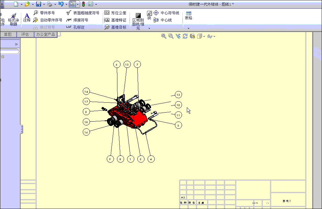

请问:1、2D工程图明细栏能自动生成吗?2、装配图中明细栏零件名称能自动生成吗?
发表于 2010-8-28 18:12:13 | 显示全部楼层 来自: 中国福建厦门
呵呵,LZ说的是材料明细表(BOM),很简单哈。可以自己自定义保存下次直接调用,也可以使用系统的: 567.gif
