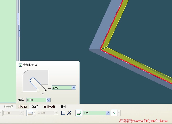

( }0 Y7 H8 _. e9 ]" R  q  B如上图中,在斜切口中的两个参数设置有什么限制?为什么有时候特征就无法建立?

我知道有关,但到底是什么相关呢?在proE的帮助中有这样的一句话:“只有在壁的折弯半径等于壁厚并且边的圆角半径小于圆角半径时,才可通过去除变形区域创建斜切口”,但不明白到底是什么意思!

“只有在壁的折弯半径等于壁厚并且边的圆角半径小于圆角半径时,才可通过去除变形区域创建斜切口” 的原因我想是这样的:如果折弯半径大于了壁厚,可以想象钣金展开后斜切口两边的材料会交接(就是有一部分材料会重叠)这样在实际的加工中式不可能的,因为材料只是一张薄板。回到话题,当你两边的折弯半径相等时,钣金展开才是一张理论的薄板,才是合理的,因此ProE系统才能允许在这个前提下建立斜切口。
