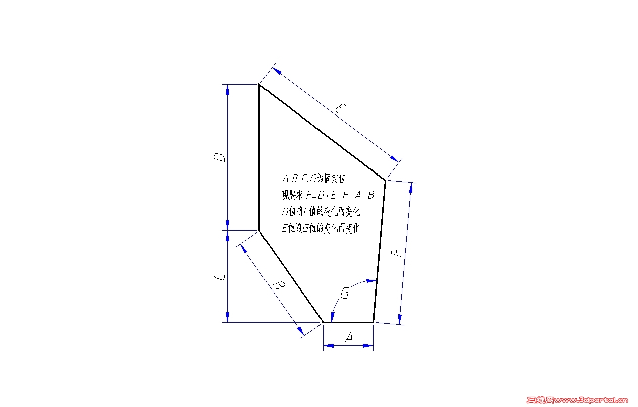

现有一骨架模型需要关系条件约束如图,请问在proe中添加哪些关系条件才能满足图中的要求???谢谢指点。

 楼主| 发表于 2010-8-29 10:10:15 | 显示全部楼层 来自: 中国广东中山
路过的朋友多少给点意见啊!有误之处我也好修正。
发表于 2010-8-30 15:00:45 | 显示全部楼层 来自: 中国江苏无锡

  }# L8 _1 d+ ]" {( I5 dF=D+E-F-A-B?& B7 R+ e7 V* f: I# W/ U
2F=D+E-A-B?
" Y( \% D. T+ b9 |+ M! PD是竖直的吗?' O3 q  O! [8 [7 g
缺约束,DE的顶点位置没有约束

发表于 2010-8-31 10:00:08 | 显示全部楼层 来自: 中国广东佛山
有点不明白:.既然D、E随C、G变化而变化,但是上面又说C、G为固定值;那D、E 何来的变化?
发表于 2010-8-31 10:07:29 | 显示全部楼层 来自: 中国江苏无锡
少一个尺寸关系式,就可以定了
